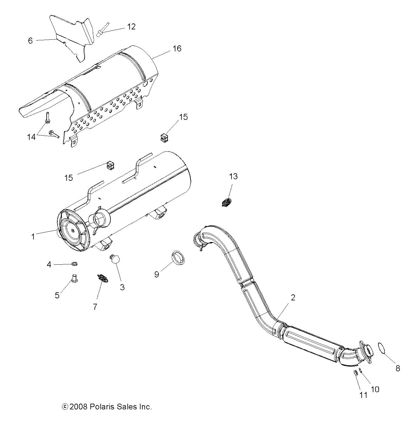

Kan ikke se noe gnistfanger på sprengskissa, hvis det er her den sitter?

Godt poeng parkerik.
Linken din tok oss ikke direkte til bilde, så jeg laster det opp i denne posten.
