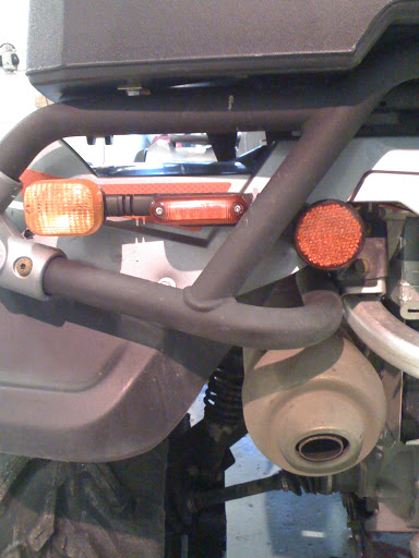

Hei jeg ferdi montering baklys fra biltema.
Deler som du trenger:
Led-baklys 82553 (199.-) 2 stk.
Rele 42303 (34,90) 1 stk
Det er enkel montering, men jeg brukt rele fordi (biltema Led-Baklys) STOP kabel er positive (+)men på Outlander er negative (-).Rele kobling:
85 (negative) Outlander stop kabel grønn med gul stiper.
86 (positive) Outlander kabel grønn
30(positive) Outlander kabel grønn
87 (positive) Led-baklys rød kabel
Biltema Led-baklys svart kabel negative kobling til outlander negative svart kabel og gul til positive på outlander grønn.
