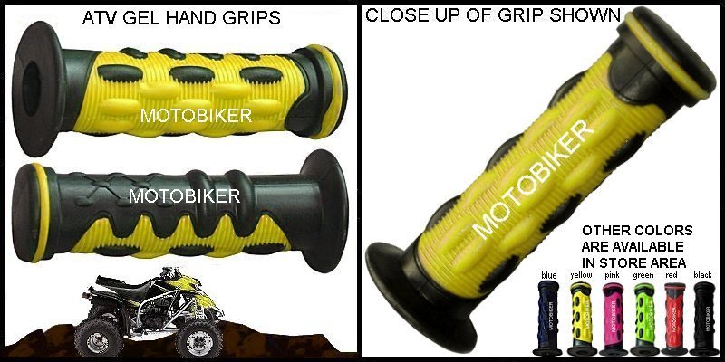

Ville bare legge til at siden gummien jeg hadde var ødelagt og stygg og jeg mest sannsynlig kom til å kjøpe nye gjorde jeg ett forsøk allikevel. Det gikk kjempefint, man må bare være forsiktig når man kutter av gummien slik at resten sitter igjen.Slik jeg forstår er dette org. Can am håndtak, så dette er noe de fleste kan gjøre. Nå har jeg varme i håndtakene og de ser slik ut:

Stilig! [oh yes] Det ble jo skikkelig bra! Supert at du avslutter med at du faktisk fikk fikset det!! Slike tråder blir ofte bare "hengende i luften", uten skikkelig avslutning.
Takker for glimrende tips! [oh yes]
