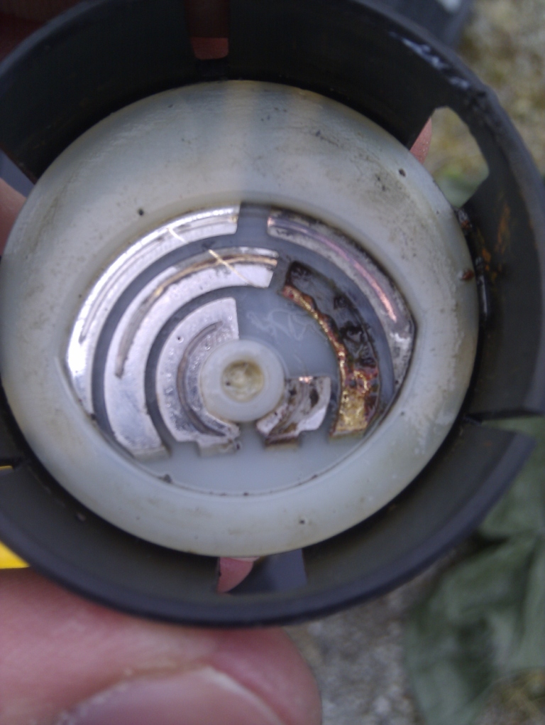

Har ein Can-am 400 MAX 2011 mod som igjen har eit øydelagt tenningslås. Det er vel ca eit halvt år sidan det vart skifta. Det er ei stund sidan ATV'en har starta med nøkkelen i parkeringslysposisjon, men den slutta no også å starta i on-posisjon. Eg opna tenningslåset, reingjorde det og sette det tilbake på plass. Då starta den plutselig med nøkkelen i parkeringslysposisjon, så no får eg iallefall start på den. Tenningslåset såg heilt grusomt ut innvendig, det eine metallsporet er nesten heilt vekke; sjå vedlegg
Kva kan vera grunnen til dette? Produksjonsfeil? Og må eg venta til eg får eit nytt før eg bruker ATV'en på vegen igjen, eller kan eg utføra ein quick fix med å leggja noko metall i sporet som er vekke? Er det nokon som har erfaringar frå dette?

Huff da ! Det der så jaggu ikke bra ut. Men nå skal ikke jeg svartmale helt da. Jeg ville nok ikke kjørt med atv'en på vegen da det sannsynligvis og mesta helt sikkert at det er kortslutning / vakkel som er årsak til at den kan starte i park posisjon. Det vil gå en viss strøm der = også mulig varmgang.
Et gåent tenningslås er et gåent tenningslås så jeg ville ikke prakka noe med det der, heller bare fått bestillt meg et nytt et og venta tålmodig til postkassen bærer på en pakke en uke etterpå.
Har du fått vann i det mån tro?

Mulig eg formulerte meg litt dårlig, men den skal jo også kunne starte i posisjon for parkeringslys, så heilt gale kan det ikkje vera sjølv om eg ser poenget ditt.
Og vatn...tja, den har jo stått parkert ute under open himmel, så regn og vind har den blitt utsatt for. Rart at det ikkje er laga ei lokk-løysing frå fabrikk om den ikkje toler å stå ute?

Det er jo forsåvidt vanntett når nøkkelen står i tenningen... Regner med at det er ei gummihette på nyere modeller også?
Men selvsagt denne taes jo såklart av... Da kan det jo havne vann i...
Det som irriterer meg litt , er can-ams løsninger på elektriske anordninger som 12Vuttak og tenningslås. På min har jeg bytta 12v uttaket nå nettopp... Det sto jo vann neddi der.

Litt sen svar, men jeg har også hat problemer med tenningslås på en outlander 800. 2007 modell.
Min brennet helt ut! Kortslutning i tenningslås.
Det er en dårlig konstruksjon denne tenningslås. Og i tillegg er det spøre om problemer å bygge det med + og - polet i den samme brytter.
Jeg brukes ikke lenger lyssbryteren fra tenningslås, jeg har montert en vanlig bryter for lys.
