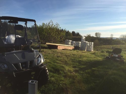

Dro ut til hytta på fredag da jeg hadde endel materiell som skulle komme med båt og fraktes opp. Kjøpte en boks med noe penetrerende olje (ikke 5-56) som skulle løse opp. Nå trodde jeg ikke og tror fortsatt ikke at noe skulle ha festet seg da den ofte blir brukt et par helger i mnd. Uansett det første jeg gjorde når jeg kom var å spraye rikelig der sjalter stagene kommer opp av gir boksen. Kjørte opp til hytta, pakket ut, ga spaken en bestemt dunk mot lav og vips så var den der. Har prøvd veldig mye hardere tidliger. Var litt rare lyder til å begynne med men etter en stund ble de og borte. Ser ikke bort ifra at jeg kan få sen skader men den tid den sorg. Jeg fikk iallefall opp det jeg skulle
