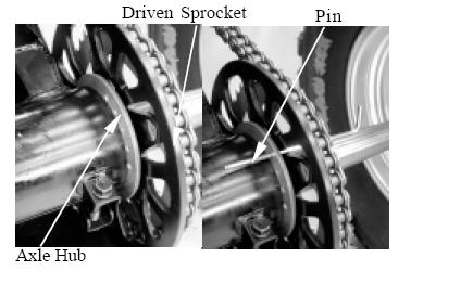

Her har eg skrudd av caliperen, løsnet de to "store" skruene som er der, satt på igjen gamle kjeden og stukke et skrujern inni.
Har nå prøvd å dytte\dra atven uten at den slakker eller strammer. Har også prøvd å spenne i dekkene uten noe hell.
Håper virkelig at noen har noen tips.
Edit: Ser bildet ble litt stort, men visst dere høyre klikker og trykker vis bildet så får dere opp hele bildet.

Her er et typisk eksempel på at kart og terreng ikke stemmer [grøntsmil]
I manualen så er den kransen som er på baksiden av tannhjulet en del av den eksentriske naven. Låser man den kransen til tannhjulet med feks et skrujern vil den eksentriske navet rotere inn i baksvingen og kjedet vil bli strammere eller slakkere.
På hva jeg kan se på bildet ditt, er ikke den samme kransen en del av den eksentriske navet, men en del av av selve baksvingen, mao har du bare nå låst fast tannhjulet til et dønn solid punkt.
Jeg tipper at du i stedefor må låse fast bremseskiven til bremsekalipteret som jeg da regner med er festet direkte i navet. Hele poenget her er altså å rotere navet rundt inn i baksvingen.

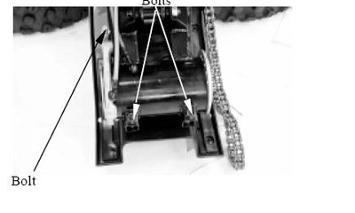

For å stramme kjede på en kxr må 1 løsne de to boltene på armen.
2 løsne 1 bolt som sitter på forsiden av bremsen.
3 skrujern inn mellom drev og stramme krans. Sykkelen skal stå i fri. Du drar den bakover for å stramme. [pc crap]
