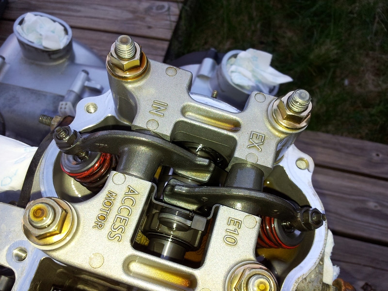

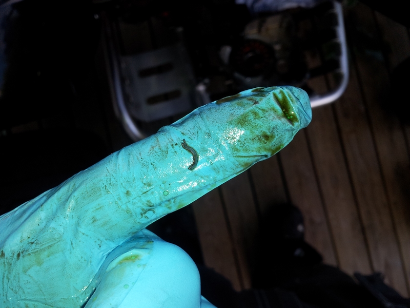

Kom hjem, og dro av sidedeksel på og fant en metallbit samt litt metallspon i bunn av motor. Dro så av ventildeksel og kunne ikke finne noe uvanlig der, tok av toppen og fant ingenting der heller, sylinder og stempel var og ok. Komp er ok. den går greit i gir og går som den skal ellers.
Noen som drar kjennskap på denne biten? Finner ikke ut hvor den stammer fra. den er 8mm... ivertfall ikke uten og kløyve motor som jeg håper på og unngå.

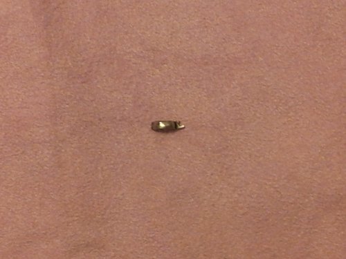

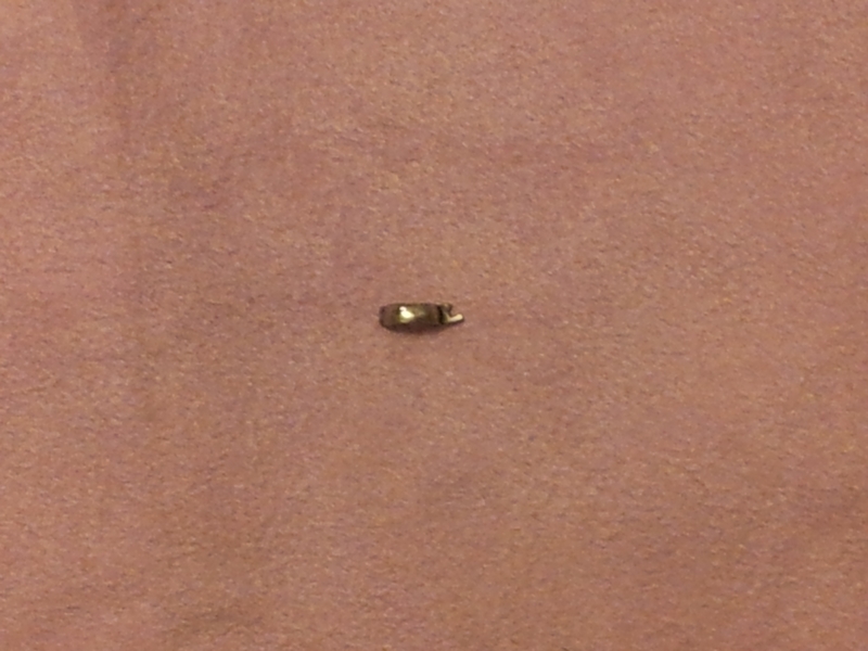

F**N. Jeg kjøpte meg en access 300 sm forrige uke, skulle bytte olje i går. Når jeg åpner pluggen ser jeg to store biter på magneten. Det ser ut til å være fra en ring eller no lignende. Jeg har ikke hørt noen direkte lyder fra motor, men disse bitene er jo en alvorlig feil. Den har kjørt 3000km og er en 09 modell. Jeg har satt i gang kjøpsloven på tidligere eier sånn at han skal få fikset dette. han skrev at det ikke er noe feil på motor på kontrakten så dette går på hans kappe... Men jeg legger ut et bilde sånn at noen av dere kanskje kan gi meg tilbakemelding på hva det kan være... Den andre biten er like stor.

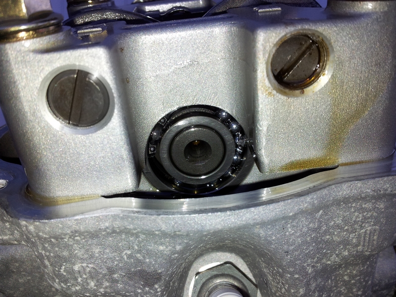

Bitene på min stammet fra kamaksellager, så ikke dette før motor var tatt ut grunnet vrien innsynsvinkel, Motorscoop brukte over 3 mnd på og fikse opp i skadene og bestille deler. For og så finne ut det ikke dekkes av annet enn 100% egenfinans. En haug med nye deler, og mange tusenlapper senere går den skikkelig igjen. Deler er og finne på nett heretter da 3 mnd er litt i overkant lenge. Hvorfor dette skjedde vet jeg ikke, da den verken har hatt for mye eller lite olje, eller manglet kjølevæske. Ikke er den blodkjørt på kald motor heller. Olje og vannpumpe fungerte også som det skulle.
