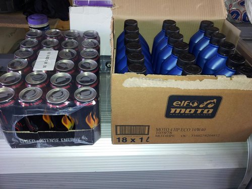

Innlegg LTR450 » 28 Apr 2012, 17:04
Skikkelig olje er nødvendig! Kjøpte 2 kartonger, så slipper eg og gå tom med det første.
Denne koster 183.- per liter, men den holder seg bra og virker supert i min quad.
Burn er godt! ;)
