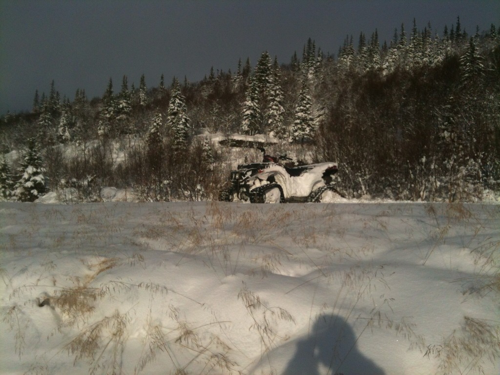

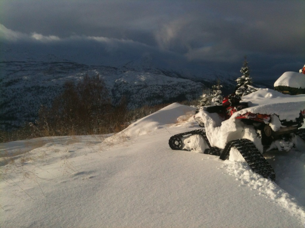

Må vel kanskje slenge ut litt bilder av vidunderet jeg også. Har dessverre ikke mange enda :) men må vel prøve å få knipsa mer :)
Også et bilde av status pr dags dato :/

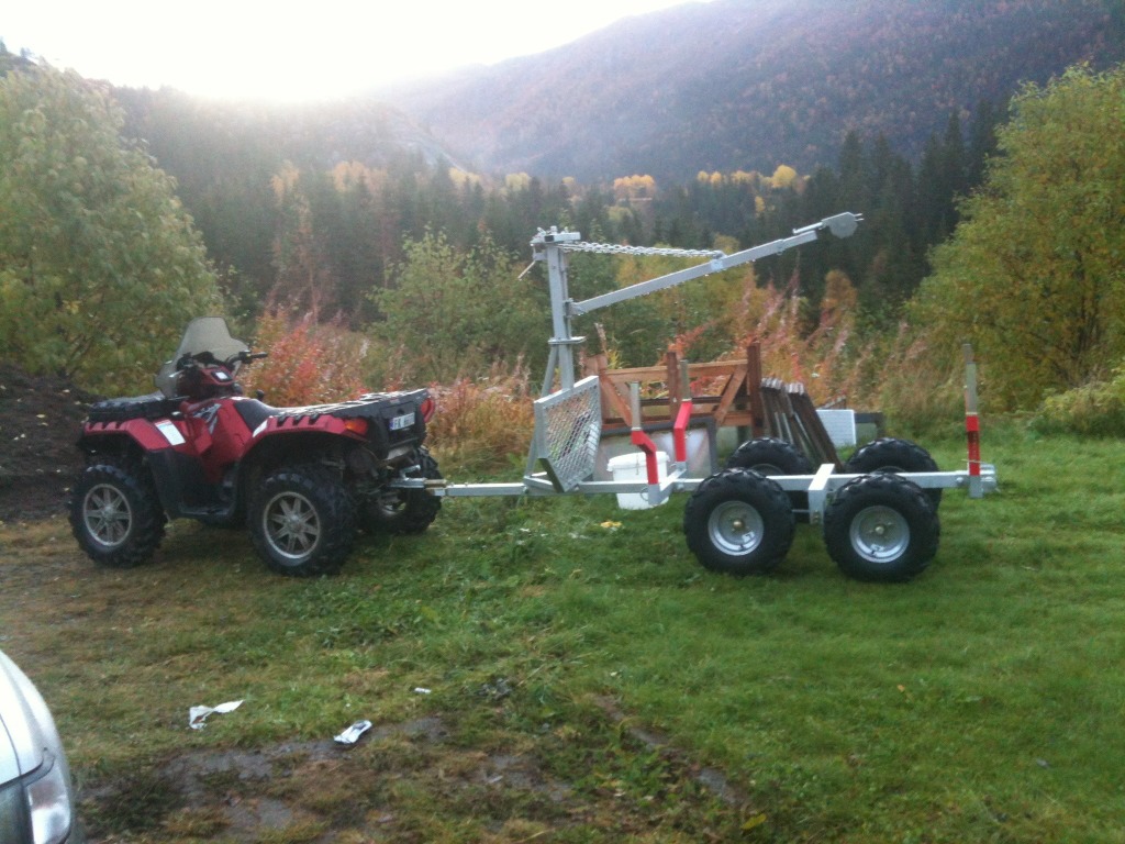

Hadde visst et bilde fra i sommer når jeg fikk tømmerdoningen. Handlet denne fra Anvema
Ble vel 7500 kr ink kran men uten vinsj. Makslast skulle visst være 1500 kg så blir spennende å laste opp og se hvor mye man kan dra.

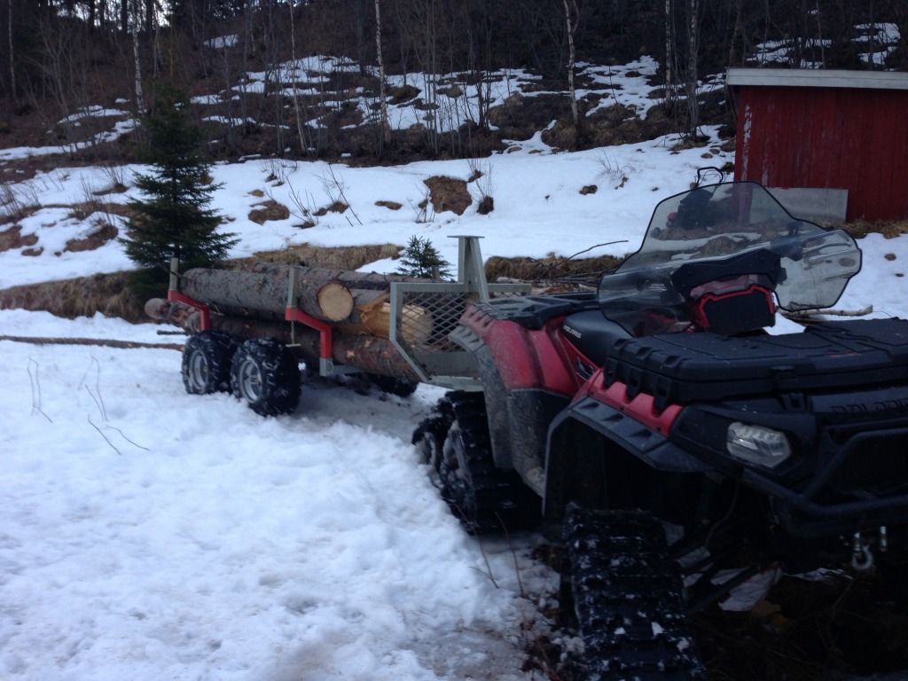

Slenger inn et par bilder med testing av tømmerhenger.
Lastet 5-600kg og kjørte på en kombinasjon av barmark og snø.
Litt plaget på snø da henger sank ned endel, men funket egentlig overaskende bra :)
