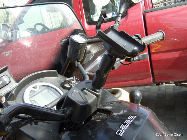

Fikk endelig ræva i gir og satt på GPS feste(nå mangler man bare GPS'en). Festet er en RAM mount for en Garmin Oregon 450.
Jeg ville ha festet litt ut av veien også men med mulighet til å ha den rett i trynet dersom det skulle være behov.
Selve kulen i bånn er festet i den ene bolten som klemmer styret fast. Boltene som følger med(55,60 og 65mm) ble for korte så måtte handle en 85mm lang bolt for å komme helt i gjennom for å få på plass mutteren under.
Lagde hull i plasten med en trappefres. Er veldig enkelt å ta bort hele festet slik at bare festekulen blir igjen.
