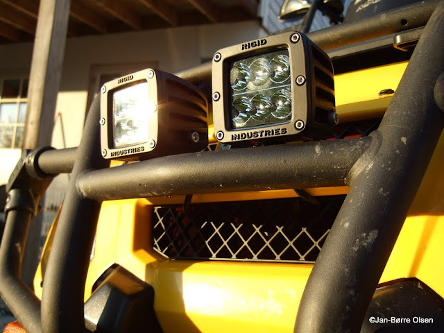

Bilder av lysfeste for Dually D2 lampene. Festet er laget ferdig for å kunne sette på en 3. lampe senere.
Jeg tok en runde og pusset bort litt rust som var begynt å komme pga skader i lakken etter litt bølling i skauen og hist og her. Lakket over med "bodyshoot" kjøpt på Mekonomen, husker ikke merket i farta men den var kjempeenkel å påføre. Fikk da en nydelig ru finish som matcher det orginale pulver lakken bortimot helt perfekt. Rørene rundt hovedlysene har fortsatt orginal lakk. Midtseksjonen er lakket med bodyshoot. Selv skillet mellom hvor maskeringstapen har vært er nesten ikke synlig. Genialt og superduper til litt klattfiksing.

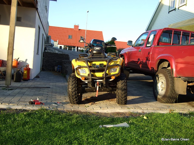

Montering av lys. Fikk selvsagt gærne lamper. Skulle ha drive beam som består av 8 grader og 20 grader lyskjegle, men jeg fikk wide beam som har 30 grader spredning. Får teste til kvelden men regner med allerede nå at det ikke duger til landevei. Er sikkert kanon i skauen dog.
Har koblet de slik at de får styrestrøm fra langlysene med egen bryter slik at de kan være av hele tiden hvis det trengs. Jeg ser at en lampe til vil se mye kulere ut enn bare to så når Rigid kommer med en ren spot versjon at de lampene, blir det nok handlet inn.
Ferdig montert
Lys på. Merk at bildet er tatt med 1/1000sek lukkertid for å få et vettug bilde)
Sist endret av smaug den 27 Jul 2011, 20:58, endret 1 gang

Har nå fått tatt en kjøretur på vei og i skauen for å teste ut hva Yenkeeyen klarer å koke ihop når de virkelig slår på stortromma og samler noen kloke hoder for å lage lys.
Først av alt så visste jeg at dette ikke kom til å være noe lys som fungerer som fjernlys siden det er wide beam(30 grader spredning). Driving beam som de også har, vil nok fungere mye bedre for de som kjører mesteparten på vei.
Likevel må jeg si at jeg er litt imponert over hva disse lampene klarer å levere selv på litt lengere avstander. For en ATV som primært ikke kjører så veldig fort holder dette absolutt mål også som fjernlys, men som sagt det finnes bedre alternativ fra både Rigid og sikker flere andre.
I skauen derimot er de helt supre. Ikke bare lyser de bredt ut til siden, men de sprer også lyset i høyderetningen slik at når man kjører opp og ned bakker, har man god oversikt. Jeg kommer nå til å drøye litt med den 3. lampa for å se om Rigid kommer med en ren spot lampe i samme serie.
Osram Nightbreaker+ @12V(bare tenningen var på) og for de som interesserer seg så har jeg tatt bilde med 0,8 sekund lukkertid, ISO100 og f2.8 med en Fujifilm F30.
Alt på(halvt sekund lukkertid, ISO100 og f2.8)
