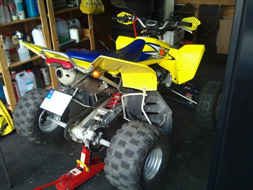

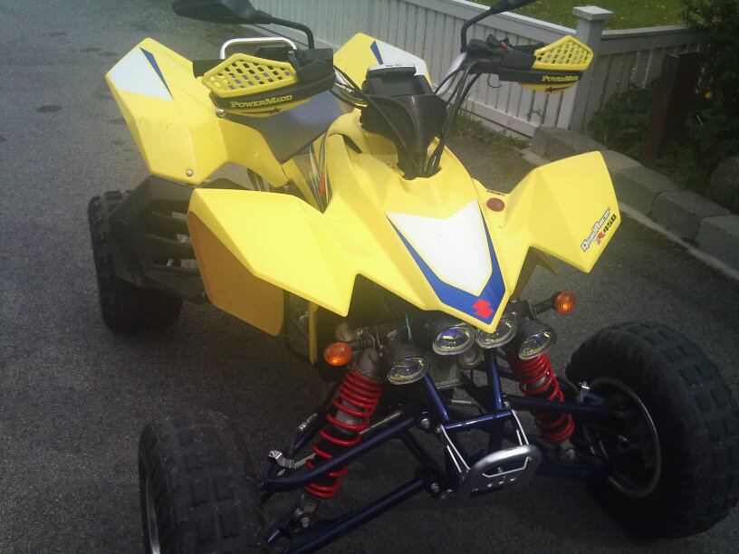

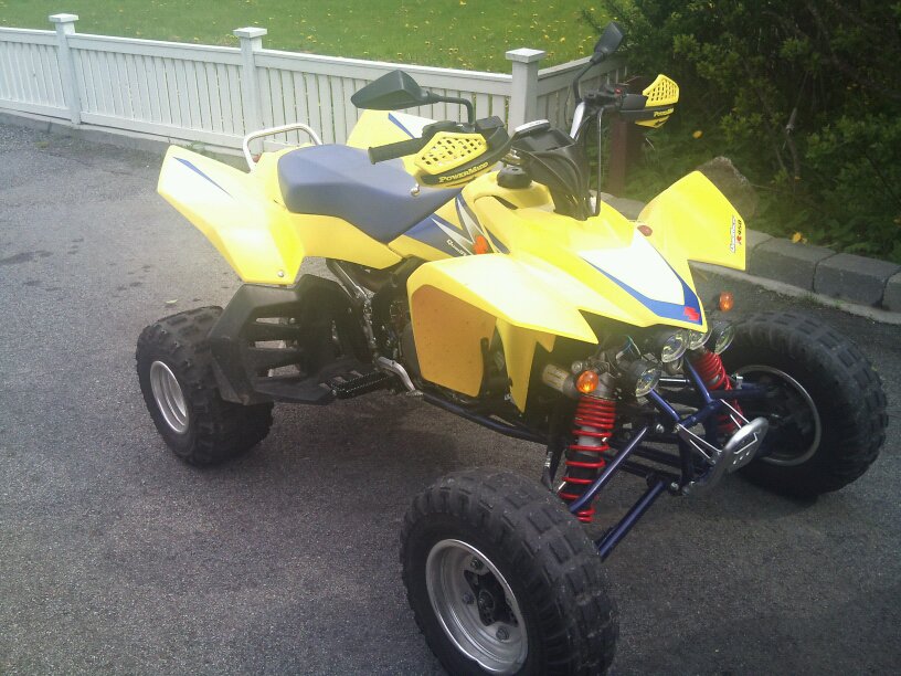

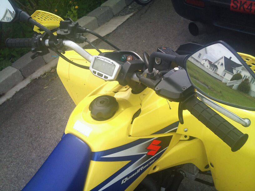

Dette blir en tråd om min andre LTR. 2007 Suzuki LT-R450, Paoletti Racing.
Som dere sikkert vet, så er det et lite fåtall av desse som er blitt registert, og denne er en av de.
Overraskende nok så var forsikringa ganske lav.
Har allerede fått montert:
Powermadd handguards
Fjernet plombering/spark arrestor i eksos
Yoshimura Cherrybomb
Planer videre:
Den skal gjennomgå FULL service før den blir brukt
Skifte hovedlykt til orginal-lykt
Nerf Bars
Komplett HMF Sport eksos
Filterkit som fjerner luftfilterboksen
Mer som dukker opp underveis, venter på mail ang nye hjul og masse annet stæsj.
I full service så mener eg:
Bytte olje og filter Gjordt.
Fylle på bensinsystem/dyserens Gjordt.
Skifte luftfilter Gjordt.
Rengjøre å smøre opp bremser, evt skifte klosser. Gjordt.
Bytte tennplugg Gjordt.
Sjekke/justere ventiler Gjordt.
Grundig vask /m polering osv Gjordt.
Sjekke lyspærer og evt bytte. Gjordt.
Ja.. det kommer bilder etterhvert :)

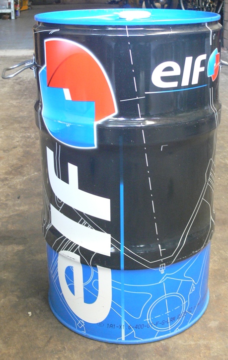

10stk oljefiltre er bestilt, og "noen" liter olje er på plass. Tunap er på plass.
Oljefilter ble Hiflo 139, som kan stille seg opp med K&N sine filtre som eg har hatt tidligere.
Oljetypen kom på valget av Elf. Semisyntetisk 10w40.
Til den prisen kan eg skifte 4 ganger og oppnå samme pris som ETT oljeskift med Castrol eller Mobil1.

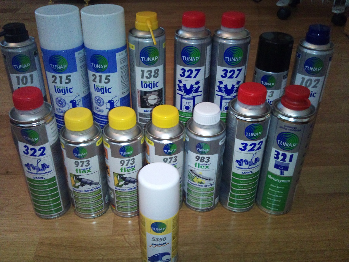

Tunap varer er også på plass og ready 2 use. Ikke alt som skal eller kan brukes på LTR`en, men noe.
