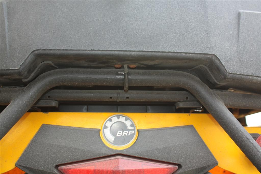

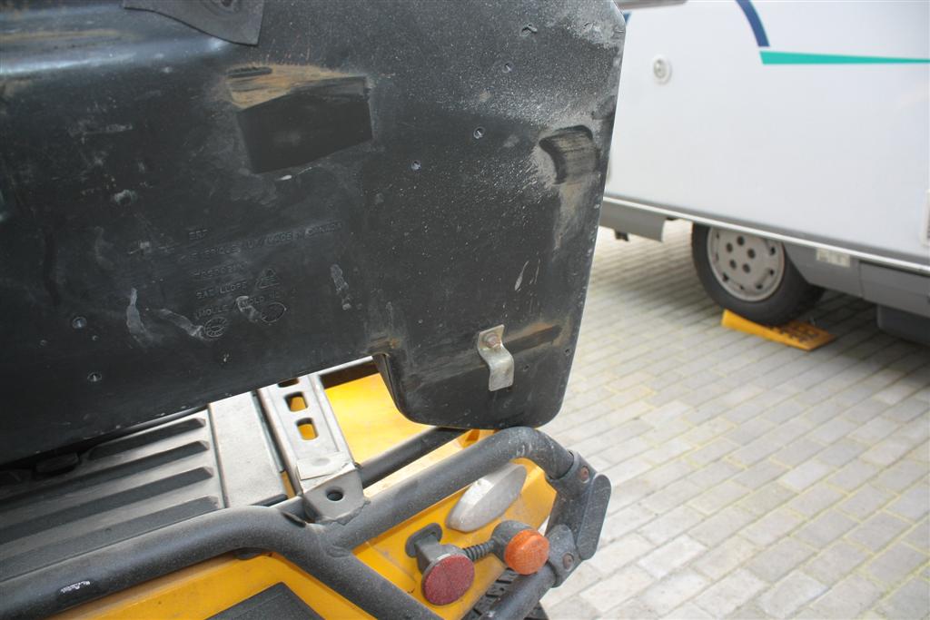

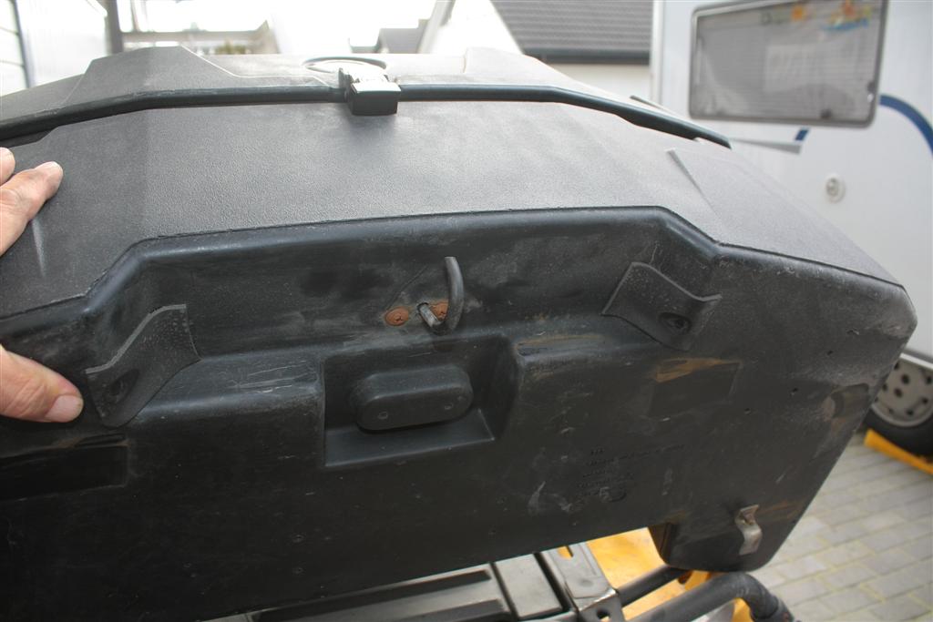

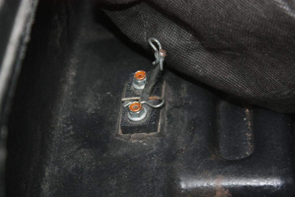

Her er min måte å lage hurtigfeste på:

Medfølgende festebøyler kappet og endret.

Låsearm.
Boksen satt på plass og låsearmen hektet på plass.
Splint gjennom låsearmen for låsing av boksen inne i boksen.

Ser bra ut det der men har du testet den med 20 kg skrot i boksen (verktøy, bensinkanne, drikkevarer etc) på humpete skogsveier? Jeg vet at dersom man har en del greier i bakboksen og kjører på humpete underlag i litt fart blir store krefter satt i sving baki der...
