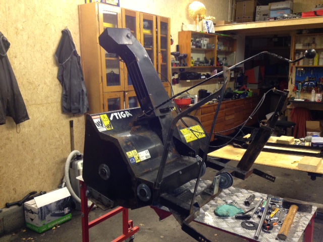

Innlegg Pol800aris » 22 Feb 2014, 20:03
Har du en viss peiling på kor tung denne blir å løfte ?
Innlegg Steino » 22 Feb 2014, 20:08
Den er oppgitt til 90 kg. Skal lage en egen kjede på Rammy, så vi ikke kludrer til byggesaken.

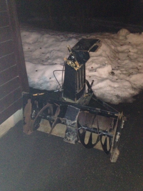

Innlegg Bidda » 25 Feb 2014, 20:35
Nå er endelig delefresen kommet i hus etter å ha vært på reise fra Gøteborg til Ystad og retur til Larvik hvor jeg hentet i går. Brukte http://www.easybring.no til å få hjelp til frakta, genialt opplegg.
Til helga blir det å herje med vinkelsliperen...... [vittig]

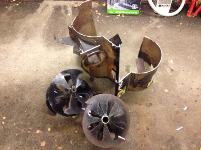

Innlegg Bidda » 28 Feb 2014, 09:52
Gikk løs på delefresen i gårkveld og vips så er den i passende deler [vittig]
Neste er å gå på den nye og splitte den opp også, MEN....nå er det vinterferie og derfor blir det en tur til hytta i helga = TTT

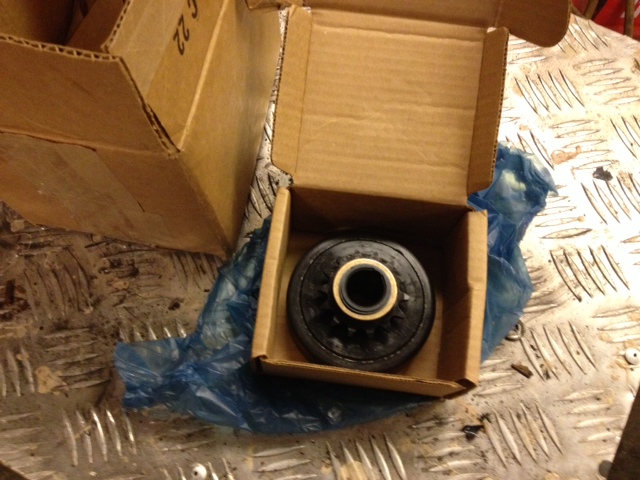

Pga en far som fant ut at han kunne forlate verden etter 94 år, så har det ikke vært mye framdrift.

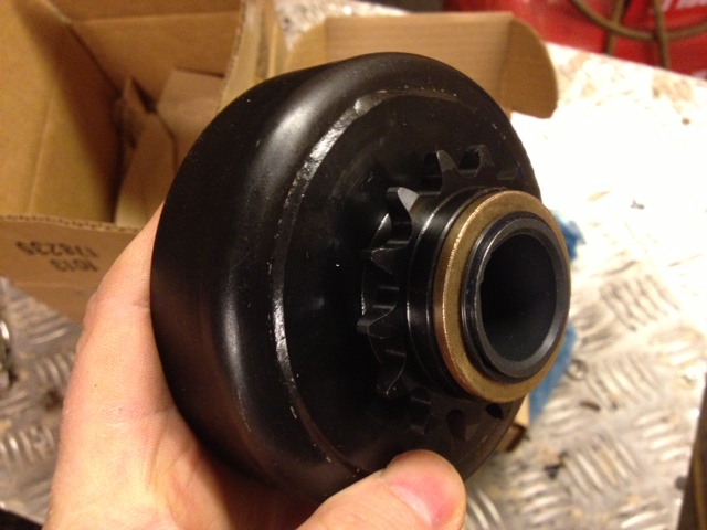

Uansett så har nå sentrifugalclutch kommet fra USA.
Av deler jeg mangler nå så er det bare det nye kjedehjulet som skal brukes på skovel som ikke er kommet.

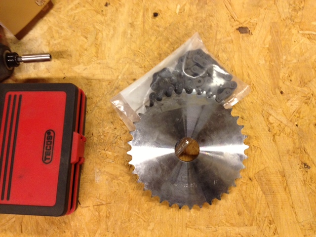

Innlegg Bidda » 10 Mar 2014, 19:49
Takk, faderen er nå under torva og hverdagen begynner å ta tilbake formen.
I dag fikk jeg tak i kjedehjulet og kjede så nå har jeg det meste på plass av deler.

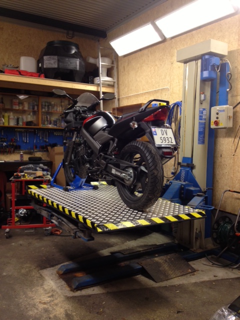

Innlegg Bidda » 11 Mar 2014, 23:15
Har i ettermiddag fått ordnet et skikkelig arbeidsbord som passer både lettsykkel, ATV og grasklippertraktor i tillegg til at det blir også sveisebord.
