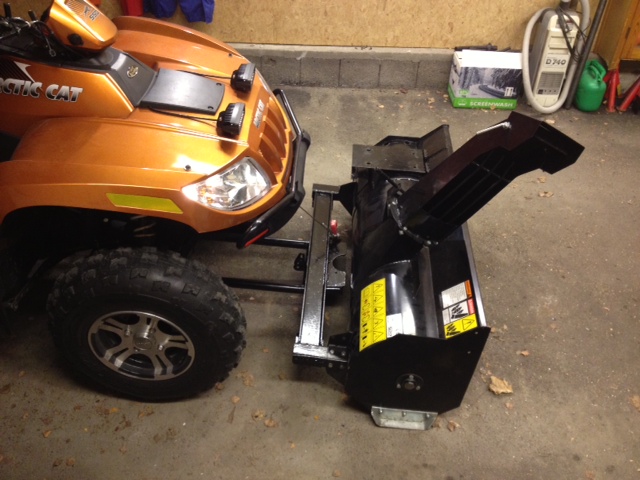

Har i dag koblet sammen og satt den på (uten motor) AC'n og kjørt en tur, kjentes bra ut.
Neste nå er motormontasjen men den må vente til etter påska.
Nå er det maling av taklister og en tur til hytta i finværet som kommer [smiil]

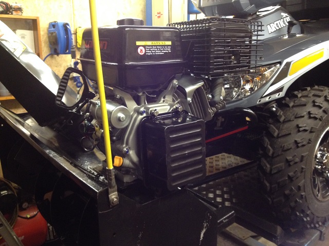

Men, motor og kjede er på plass, kjedekasse blir en plastboks fra Nille eller Europris.

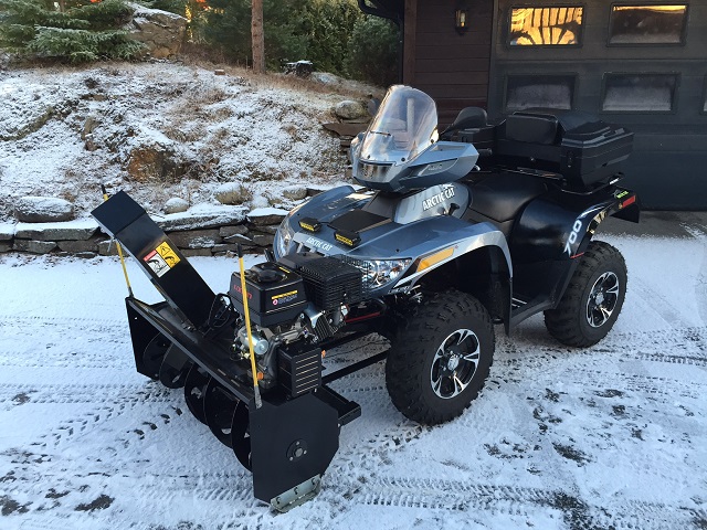

Monterte fresen på den nye AC700 vår i dag.
Fylte opp med olje og bensin på motor og dro i gang. Startet på 2 drag og kostet i vei....glemte å koble på bryteren så måtte stenge bensinkrana for å få stoppet den.
Trengs noen små justeringer, som ballansering av skovel og forsterke feste plata til kjedestrammeren.
Utenom dette så er neste nå å få på bryter så jeg kan få stoppet motor fra styret på ATV'n og sette på motor på vridning av tuten.

Innlegg Bidda » 07 Des 2014, 19:14
I helga har jeg:
- balansert skovel
- lagt opp stoppbryter ved styret
- laget "kjedekasse"
Legger motorisert vridning av utkaster, "på hylla" til jeg får litt erfaring med behovet.
Nå mangler jeg snø så jeg får prøvd'n [smiil]

Innlegg Bidda » 20 Des 2014, 09:10
Skovel er tilbake fra retting/balansering og nå fungerer det bedre. Var en tur ute i går kveld og freste opp ca 100m gang og sykkelvei med ca 4-5 cm snø. Det er spådd mere snø på søndag så da får jeg testet mere. Trenger å finne en løsning på å "tette hullene" der kjede går gjennom kassa, de drar med seg snø opp og samler seg i "kjedekassa". I tillegg trenger jeg kanskje å justere når sentrifugalclutchen skal gripe inn, men det får jeg ikke testet før jeg har litt mengde å bryne meg på. Har 2 sett fjærer jeg kan velge mellom. Men overall så er jeg kjempefornøyd!
