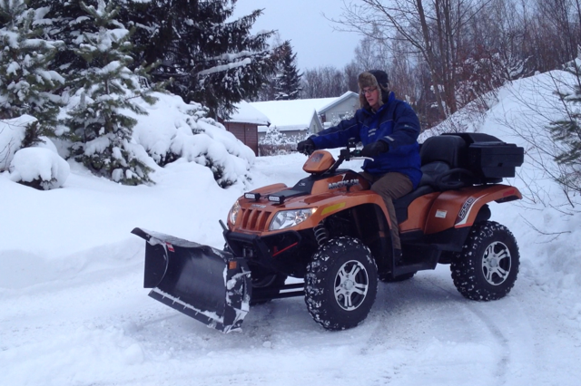

Etter å ha hatt en del snøfall her på Østlandet så har jeg vurdert å gå fra min Warnplog til snøfres [smiil]
Film av plogingen med min Arctic Cat TRV550 her:
http://www.youtube.com/watch?v=9IGxz1ncUX0

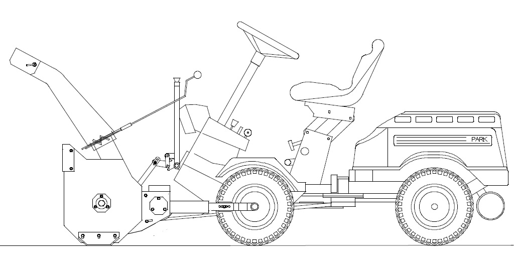

Venter nå på at dette skal komme i hus og driver derfor å planlegger.

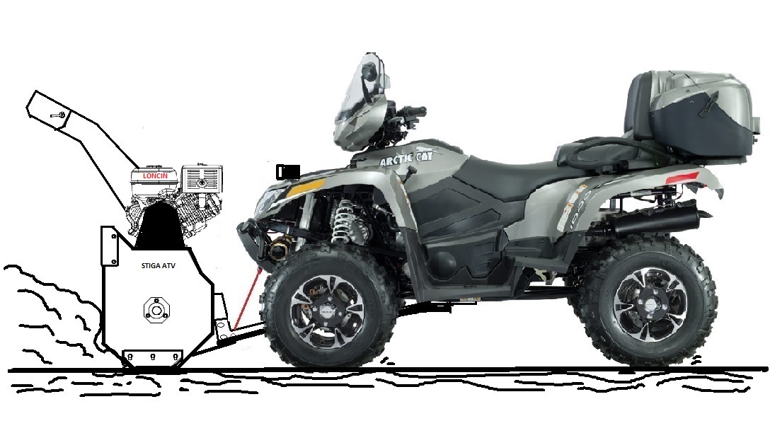

I påvente av deler har jeg skissert løsningen.

Tror du ikke 11hk er snaut? Hondaen på jobb er på 13hk og er 80cm bred, du har vel en bredde på rundt 120cm?
Innlegg Bidda » 03 Feb 2014, 19:44
Skal holde det for i papirene til Stiga så står det at det kreves 5 kW (bredde 90cm) og på Rammy sin sitter det en 8 hk (bredde 118cm), så derfor prøver vi med 11hk [oh yes]
Har tenkt å bygge på vanger/vinger som fanger 115cm.
Husk at denne ikke drar annet en en skovel, ikke 2 og ikke framdrift.

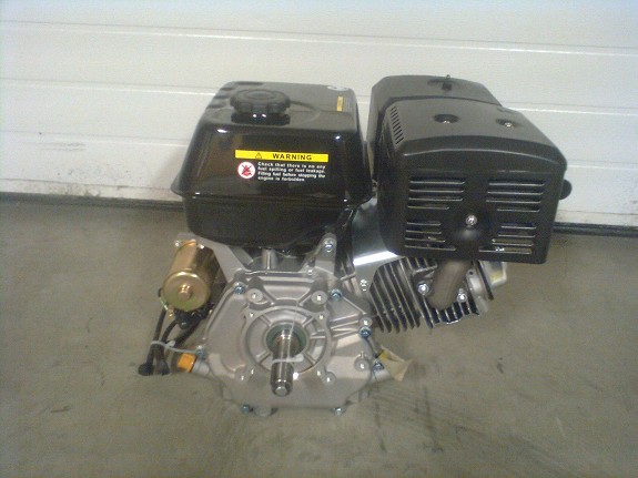

Har hatt en prat med Snowking nå og spurt litt da bilder i annonsen og på nettsiden deres avviker med tekst. De beklaget at bilder ikke stemmer med produktet. Den er lik Sierra 13hk med elstart (nøkkelbryter) i utseende og spek. Fint da at prisen er 1 stor lapp billigere enn Sierra sin [oh yes]
Den legges i posten i morgen.

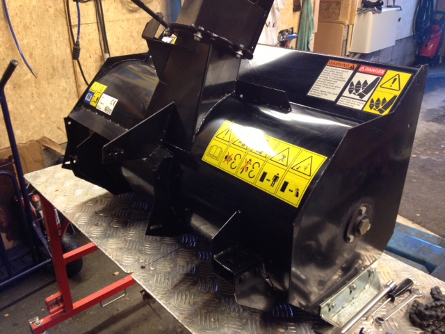

Innlegg Bidda » 09 Feb 2014, 21:33
Fres kommet i hus og påbegynt demonteringen.
Venter nå på motoren så jeg får sett på montasje alternativer [vente]

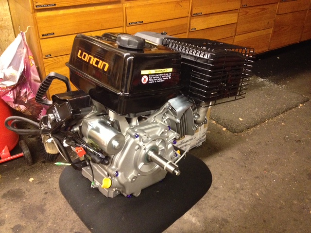

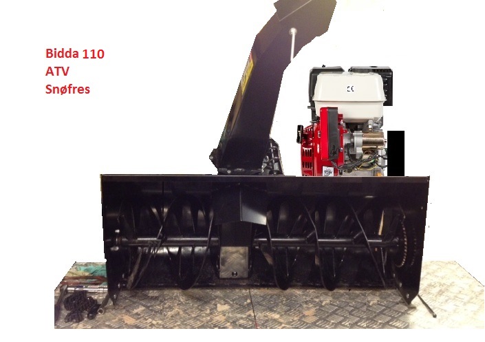

Innlegg Bidda » 12 Feb 2014, 23:02
Da er motoren i hus.
Er litt større enn jeg hadde planlagt men det bekrefter min mistanke om at jeg må bredde ut fresen. Lurte litt på å montere vinger men de vil gi vridningskrefter når ikke gjevn påvirket så derfor går jeg til innkjøp av en fres til [grøntsmil]
Har laget skisse som viser løsningen.

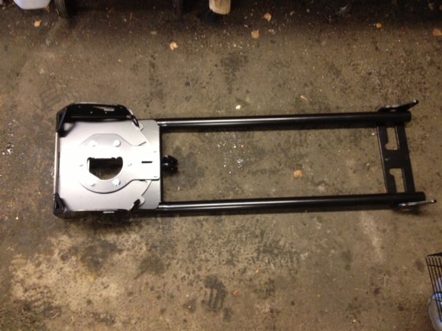

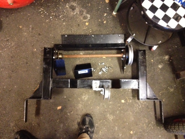

Innlegg Bidda » 15 Feb 2014, 11:20
Deler strømmer på [grøntsmil]
Har fått i hus dytteramma, valgte å bruke litt penger på en ny Warn-ramme for da kan jeg bruke den innfestinga jeg har. I tilfelle salg en gang så blir det også enket å kjøpe til innfesting til aktuell ATV.
Har også kjøpt delefresen i Sverige, får denne om lit over en uke.....

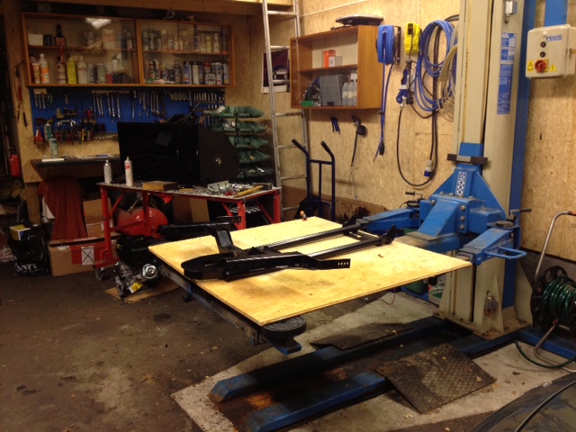

Innlegg Bidda » 17 Feb 2014, 21:59
Har i dag fått svar på at sentrifugalclutchen er underveis fra USA [smiil]
Hillard Heavy Duty opptil 15HK, kjøpte med nue fjærer så den drar i gang fresen ved ca 1300 o/min på motoren (maks 3600).
Har også bestilt nytt kjedehjul for skovel så riktig hastighet oppnås. 36Tenner 1/2" kjede vil gi 1400 omdr når motor går maks.
1-søyleren jeg har i garasjen, ble det fineste arbeidsbordet jeg har hatt [oh yes]
