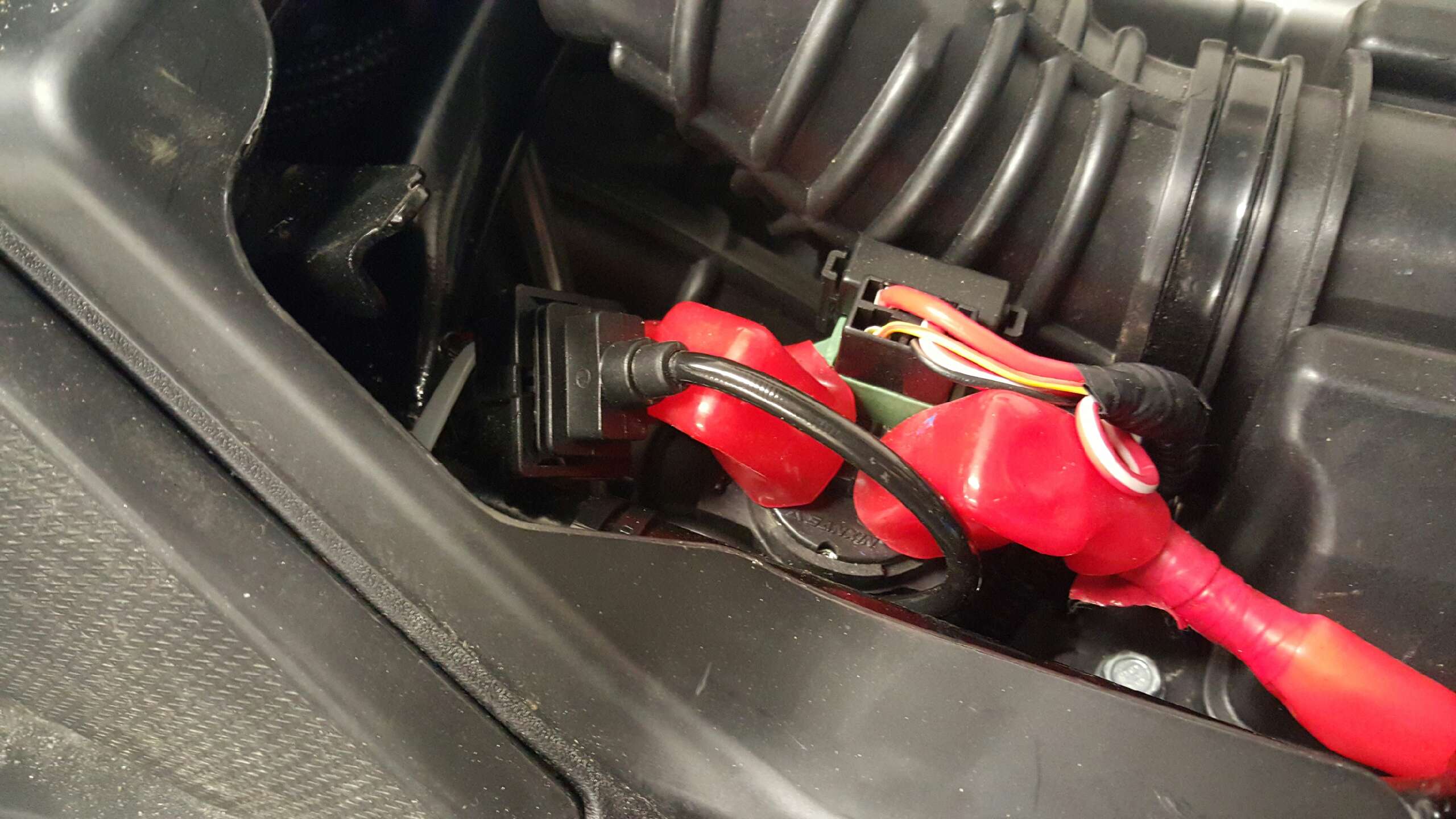

Hei, jeg fikk også min i forrige uke, den har også elektronisk sperre i ecu. Den første leveransen av T3 utgaven hadde sperren på gassen og variator, men nå er de elektronisk. Men det kommer sikkert en "fiks" på det snart. Jeg har flyttet kontaktet til speedometer sensoren til under setet så jeg kan bare åpne setet og klikke av kontakten om jeg vil kjøre fortere. Men mister da speedometeret så det er dumt.
Speedometer sensoren er den som er ved siden av oljepeilpinnen.

Hvor går kabelen fra speed sensor hen? går den rett bak speedometer? fulgte ledniningen opp . men blir borte på venstre siden av tanken.. du sier du har flyttet kontakta.. har du fått tak i forlengerkabel med kontakter eller kutta selv og lagd en skjøt under salen? har du bilder?

Du må ta av side dekslet så finner du kontakten, ledningene er lange så går fint å flytte den til under setet.

gjorde dette på min i dag. merkart bedre drag og ingen turtallsperre.. herlig .men savner speedometeret ja. samt litt mere bunndrag.. da er spørsmålet mitt... er det noe sperre i variator på t3 kontra mc mon tro i tilegg?

Har nå fått et tips fra en seriøs aktør som selger cfmoto. På styrehjerne .på selve kabel bunten.. du kobler av hjernen fra kontakta. finner en gul/hvit kabel. kutter denne å sette på en vippebryter på ønsket plassering. setter på igjen hjernen.vips sperrer utkoblet:) akk hva denne kabelen går til vites ikke ennå.

Jeg har satt på bryter nå, det virket [WHITE SMILING FACE]

men speedometer fungerer som normalt? når du har bryter på gul/hvit ledning? ikke fått gjort dette ennå på min..
Bonden35
Innlegg: 14
Registrert: 21 Sep 2015, 20:51
Re: 550 T3 sperrer
Innlegg dex » 25 Okt 2015, 14:33
Ja det fungerer, gul ledning med hvit stripe
