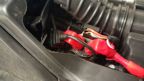

Hei, jeg fikk også min i forrige uke, den har også elektronisk sperre i ecu. Den første leveransen av T3 utgaven hadde sperren på gassen og variator, men nå er de elektronisk. Men det kommer sikkert en "fiks" på det snart. Jeg har flyttet kontaktet til speedometer sensoren til under setet så jeg kan bare åpne setet og klikke av kontakten om jeg vil kjøre fortere. Men mister da speedometeret så det er dumt.
Speedometer sensoren er den som er ved siden av oljepeilpinnen.

Hvor går kabelen fra speed sensor hen? går den rett bak speedometer? fulgte ledniningen opp . men blir borte på venstre siden av tanken.. du sier du har flyttet kontakta.. har du fått tak i forlengerkabel med kontakter eller kutta selv og lagd en skjøt under salen? har du bilder?

Du må ta av side dekslet så finner du kontakten, ledningene er lange så går fint å flytte den til under setet.

gjorde dette på min i dag. merkart bedre drag og ingen turtallsperre.. herlig .men savner speedometeret ja. samt litt mere bunndrag.. da er spørsmålet mitt... er det noe sperre i variator på t3 kontra mc mon tro i tilegg?
