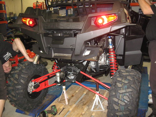

Vi kommer til å legge ut litt Modifikasjoner og utstyr vi monterer her, noe er alerede gjort så det blir litt bilder nå.

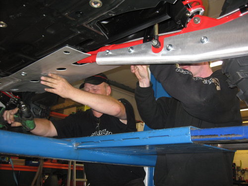

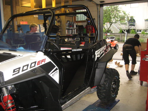

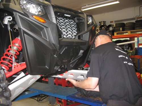

Har montert A-Arm beskyttelse forran.
Rocksliders på sidene under dørene.
3 linkbeskyttelse bak.

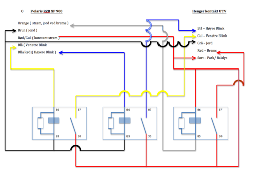

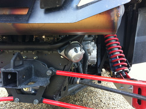

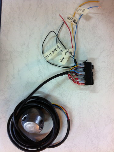

Hengerfeste. Her kommer det koblingsjema til å legge det opp.
Proarmer dører.

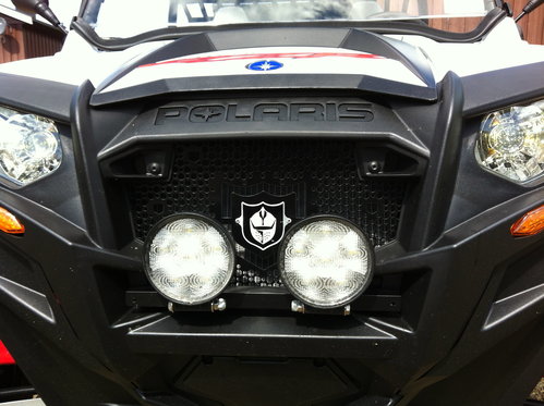

Proarmer frontgrill.

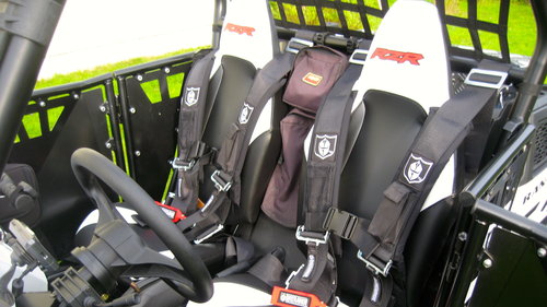

4 punkt sikkerhets seler.
Måtte her lage ledningsnett med 3 stk relè (lysrele)
Det er led lys her så ledningsnettet er ikke beregnet for vanlige glødepærer som en har på hengere.
Grillen montert og led arbeidslys montert på midlertidig brankett til det kommer støtfanger.

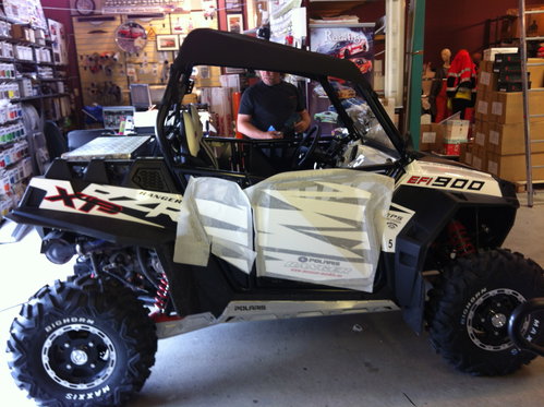

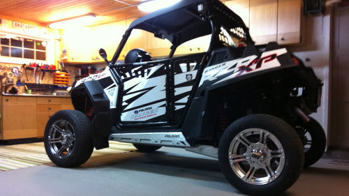

Har fått laget Dekor til dørene.
Her settes dekoren på dørene.
Det kommer winch og støtfanger fremme etter hvert.

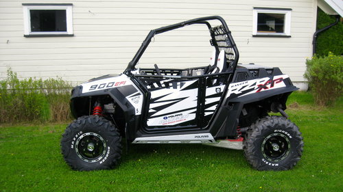

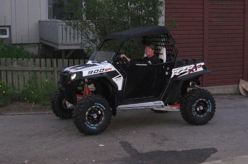

Har satt på gatehjul men det kommer andre dekker på de felgene.
Disse dekkene kommer på felgene. 215 x 75 x 15"
Re: AH & liadammen's RZR XP 900
InnleggSkrevet: 21 Jul 2012, 23:07
Ser du velger BF a/t ,
Bare ett forslag siden du skal bruke den på ett så lett kjøretøy, seip det med lastebil seip ca 6 mm, seip det gjerne begge veier = snu dekket i seipe maskinen.
jeg ville tro att dette dekket med så rette kanter også vil ha lett for å spore.
Blir spennende å høre bruker meldingen på dette dekket.
