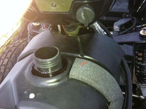

Er litt plaget av bensinlukt fra tanklokket på min X2. Har forsøkt nytt lokk uten at det hjalp. Er det bare min som er slik eller er det andre som har samme problem ?

Den er ikke overfyllt, det virker som om det lukter mer jo mindre det er på tanken.
Det luker selv om den står stille og går på tomgang.
Det er ei veldig kraftig bensinstråle fra returen på injection systemet inn i tanken igjen.Mulig det er det som forårsaker lukten.

Demonterte litt deksler og sjekket tanken. Det er ikke noen utlufting via slanger på x2'n min kun via tanklokket.
Det var feil på tanken, den var ikke tett mellom påfyllingsstrunt og tank. Prøvde først å tette, men det holdt ikke.
Fikk ny på garanti. Bensinlukten er borte.
