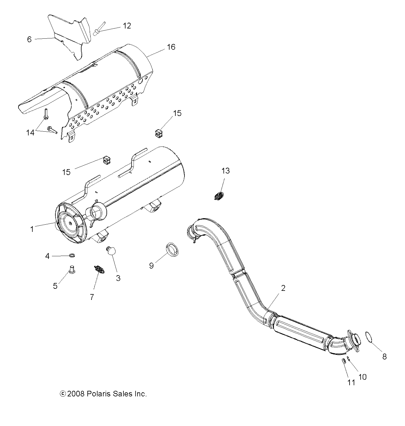

Er vel litt blandet erfaring hvor mye den bikube saken utgjør og om det egentlig er plombering i det hele tatt. Jeg tipper på en gnistfanger men skal ikke vedde livet mitt på det.
Re: xp550 vs 500 sportsmann
Innlegg parkerik » 24 Feb 2011, 19:54
Kan ikke se noe gnistfanger på sprengskissa, hvis det er her den sitter?
http://parts.polarisind.com/Assemblies.asp
P-E
parkerik
Innlegg: 25
Registrert: 17 Mai 2010, 12:00
Innlegg PerAspelini » 24 Feb 2011, 20:18
Godt poeng parkerik.
Linken din tok oss ikke direkte til bilde, så jeg laster det opp i denne posten.
/Per
