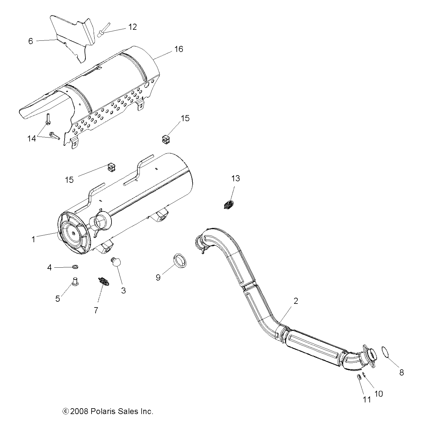

Kan ikke se noe gnistfanger på sprengskissa, hvis det er her den sitter?
http://parts.polarisind.com/Assemblies.asp

Innlegg PerAspelini » 24 Feb 2011, 20:18
Godt poeng parkerik.
Linken din tok oss ikke direkte til bilde, så jeg laster det opp i denne posten.
