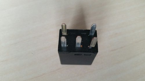

Som overskriften sier. (Outlander 800 2010)
Får ikke skiftet mellom 4x4 og 2x4. Heller ingen lyd når kun tenningen er på, og bryteren flippes over.
Leste på et annet forum at hvis vinsjen ikke fungerte, så var det mest sannsynlig en sikring eller et rele. Prøvde vinsjen i dag, og heller ikke denne fungerer. Derfor tenker jeg at feil på selve bryteren er lite sannsynlig?
Er det noen egen sikring til dette, hvor sitter den isåfall? Har sjekket alle sikringene i boksen foran. [fight]

Det er sikkert vann i 4x4 bryteren og kanskje korrosjon. Den er lett og ta opp og se. Kanskje bare en tørk og rens holder. Sjekk relé til vinsj som er bak på høyre side. Standard Warn relé og du kan bruke hva som helst i grunnen men en ny Warn relé koster ikke mange kronene på ebay.

Okei, så det er kanskje bare tilfeldig at begge streiket samtidig?
Er ikke koblet via et felles rele eller sikring?
Får ta opp å sjekke bryteren først og fremst da.

Jo det går vel via et felles rele med sikring men da skal enda mer ikke funke.

Sjekket nå, og hovedlysene nær/fjernlys og blinklys fungerer heller ikke. Så det styrker mistanken om at det er et rele eller sikring som er problemet. Har sjekket alle sikringene foran. Er det flere noen andre steder? Evt noen som vet hvem rele som dette er koblet via?

Ta opp tenningslåset og se om det er vann i den.

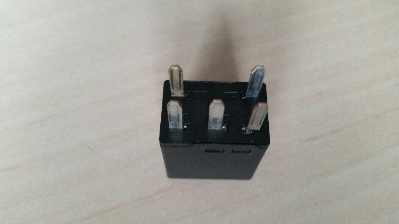

Her har vi synderen. Defekt acc. rele...
