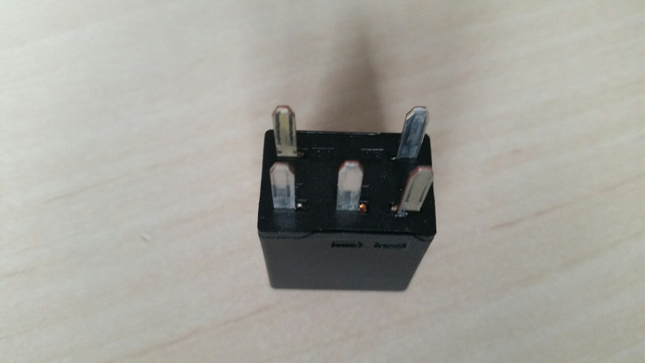

Re: Outlander 800Vinsj foran og 4x4 Inn/utkobling fungerer i
Innlegg Sondere » 06 Mai 2015, 17:30
Her har vi synderen. Defekt acc. rele...
