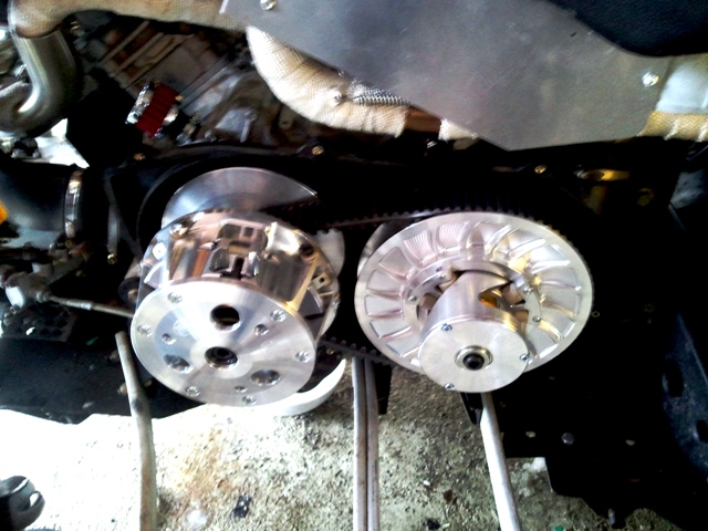

Vet ikke helt hvor mange timer den har gått 40h kanskje. Har både sekundær og primær, utruligt mange justeringsmuligheter på disse, alt for enhver smak:-)Koster jo litt, men til og med på en orginal maskin klarer du å få meir hk ut på hjula.
Aldig mer en rem som slirer!

Jeg har vurdert litt den STM'en eller evt CVtech fra Airdam. Jeg er fortsatt litt skeptisk til hvordan vektene slites på STM'en etter 10000 km siden det også er en variator med rullevekter. CVtechen har ikke rullevekter men en mye mer gammeldags opplegg med plastklosser og stålinnlegg som både er billige å bytte og, tror jeg - mye bedre slitestyrke siden de har en så stor anleggsflate at de ikke har den samme slitasjen som rulle må få.
Jeg er fornøyd med virkemåten til originalvariatoren men slitasjen av vekter drar opp kostnaden når man kjører mye så dersom et bytte av vekter melder seg i nærmeste framtid, tror jeg det rett og slett er mer lønnsomt å bytte til en CV-tech som også har ca 20% lavere utveksling ved inngrep og høyere utveksling ved "shift out"(pga ca 13mm større diameter).
Dalton kit har jeg prøvd men det var totalt bortkastet og ikke noe jeg anbefaler til noen med mindre de kjører store tunge hjul. Alt i alt har jeg slått meg til ro med at man ikke kjører noe racer og at det i grunn er mer å hente i å forbedre kjøreegenskapene med råere dempere, styredemper og evt Bopp Racing bærearmer foran.

Jag kan inte ha en cvtech då den inte har så mange justeringsmuligheter som STM. Men til en org maskin trur jeg den er bedre.

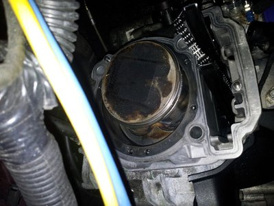

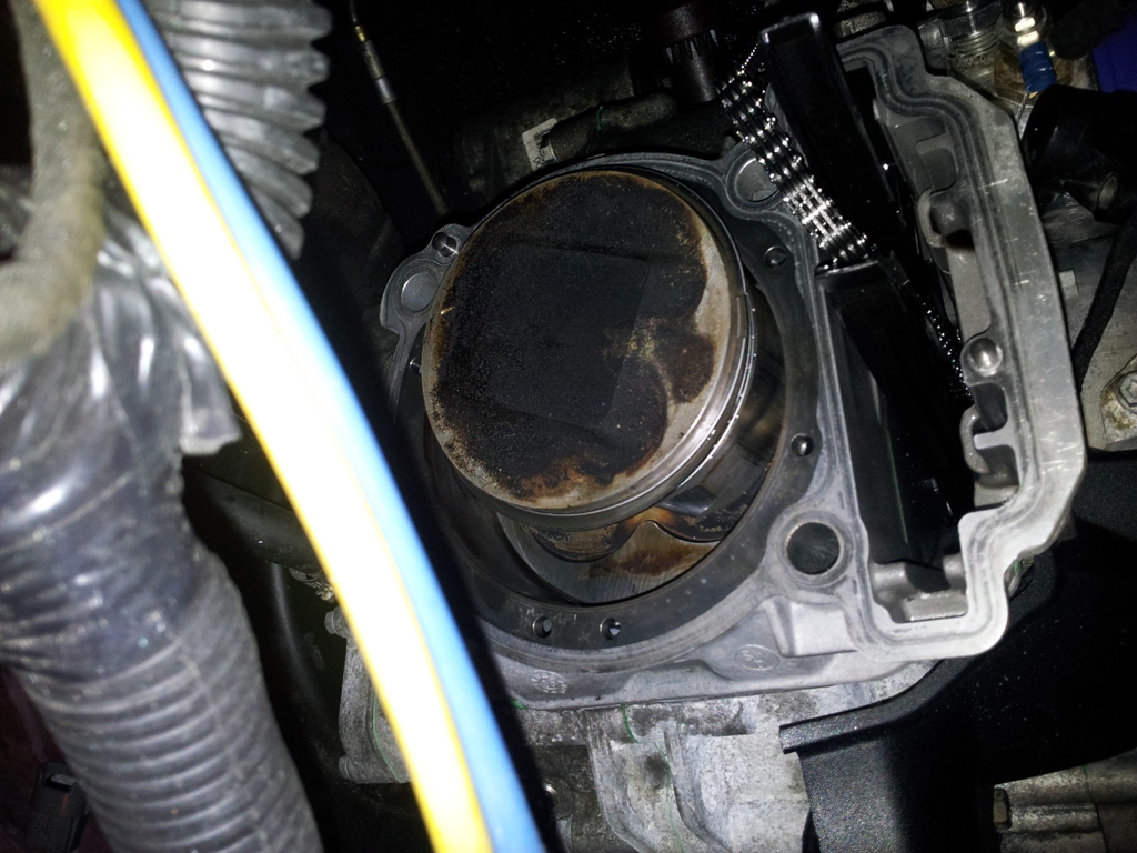

Legger ved bilde på forskjellen mellom 650 og 975 [oh yes]

Ja, men med STM.en kan jeg med hjelp av vikter som er med i kittet når jeg kjøper den, justere den til å passe en maskin fra org 40hk til en annen på 140hk uten å måtte kjøpe noe extra. Blir Nitro på denne motorn når jeg fått fatt i en xtra motor og ramme. Regner med at det vil gå i stykker en del ting og vil ikke bli sittende uten atv:-) Kanskje 2012 modellen blir 1000cc
og da blir samme boring jeg har nå 1180cc. Med stroking 2mm og 104,7mm boring får du 120rwhp! kun motor, uten turbo lr nitro.

Joda jeg skjønner hvilken muligheter du snakker om da jeg har surret med variatoerer siden tidenens morgen, men hvis noen over dammen sender et ferdig oppsett med riktig fjær, vekter osv som viser seg å fungere veldig godt, er det jo urelevant om man kan justere 1000 ting til ikke sant?

Jo, dei satte den opp for meg når dei sendte den ut. Da hade jeg ikke byttet manifold og topper, nå har jeg justert den slik jeg vil med nøyaktig det turtall jeg vil shiftout skal ligge på. 7800rpm. Vist en har tenkt seg et å samme oppsett hele atvns livstid så er det greit med cvtech. Dei som er størst innen atv performance(Mrrpm) bruker STM og jeg kan,efter å ha prøvd den godt førstå hvorfor.
