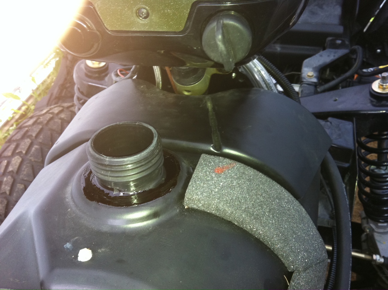

Er litt plaget av bensinlukt fra tanklokket på min X2. Har forsøkt nytt lokk uten at det hjalp. Er det bare min som er slik eller er det andre som har samme problem ?

Overfyller du så vil det lukte fra overløpet om du kjører halveges oppned i Polaris-turterrenget

Den er ikke overfyllt, det virker som om det lukter mer jo mindre det er på tanken.
Det luker selv om den står stille og går på tomgang.
Det er ei veldig kraftig bensinstråle fra returen på injection systemet inn i tanken igjen.Mulig det er det som forårsaker lukten.

Faktisk ganske vanlig på disse syklene. Hvis du har full tank kan du risikere at bensin kommer ut av luftingen i lokket. Pass på at det ikke kommer bensin på speedometeret ditt. Glasset blir matt! Burde ha vært en lufteslange på toppen av lokket.

Prøv også om du kan finne lufteslangen til tanken. Kan være at den er i klem et sted. Da vil luften presses ut gjennom lokket.

Er det mer utlufting enn det som er gjennom hullet i lokket ?

starter rett bak tanklokket og går fremover til poden

Er helt vanlig med en slik bensinfontene på Polarisene med lufting i lokket. Kjempe spennende hvis man røyker også...

Ser at det var en utbedring fra 2007 500 x2 til 2008 800 X2 LE, på den jeg har nå er det montert anti skumple rør i tanken og jeg har aldri opplevd at det har kommet bensin opp lokket på mine, selv ved fylling helt opp.
Sjekk slangen som går fremover... det er en blank, gjennomsiktig slange

Demonterte litt deksler og sjekket tanken. Det er ikke noen utlufting via slanger på x2'n min kun via tanklokket.
Det var feil på tanken, den var ikke tett mellom påfyllingsstrunt og tank. Prøvde først å tette, men det holdt ikke.
Fikk ny på garanti. Bensinlukten er borte.
