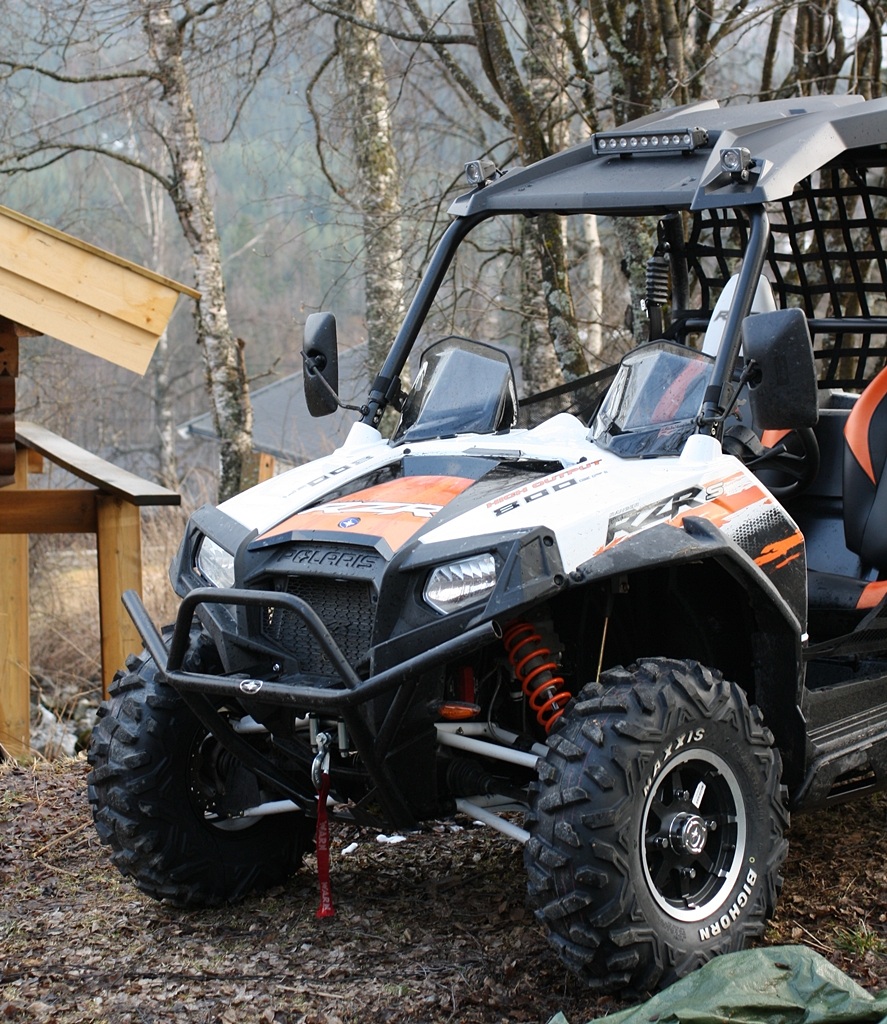

Tenkte jeg skulle vise frem det nye leiketøyet som har fått plass i gårdstunet.
Det er en Polaris RZR S 800, en såkalt UTV eller side by side.
Det jeg har gjort så langt er følgende.
Senket førersetet.
Tak.
Netting bak setene.
To små frontruter.
Kufanger.
Rocksliders.
2x led "spotter" på taket.
12" ledbar på taket (disse gir totalt 3900lumen)
Warn vinsj med fjernkontroll.
Venter på følgende deler.
Cab frame ekstension kit. (bøyler som skal gå ifra buret bak setene og ned bak imellom baklysene)
Gulvmatter.
Fremtidige planer.
Skliplate i stål under hele.
Beskyttelses plater på a-armer fremme og bak.
Dører.
Reservedekkholder.
Vinterdekk med bestgripp skrupigg på egen felg (mulig dem originale dekkene blir pigget opp og att det blir nye 14" til sommeren igjen)
Turbo og intercooler.
Mulig heving (2")
Mulig att det da også blir spacere eller ett sett med lengre a-armer.
Har kun hatt den i to uker og en av dem har jeg vert på jobb, men har kjørt på den 20mil alt.
Er godt fornøyd så langt, men skulle gjerne ønske den hadde "slukt" små hull litt mykere, den er veldig behagelig på slake lange humper, men henger ikke helt med i små slag hull, noen som har tips?
Litt mere guffe i mellomregisteret (60-80km/t) hadde heller ikke gjort noe.
Bilder kommer ikke før onsdag da jeg for øyeblikket ligger på Fornebu brakkerigg og venter på att kvelden skal komme så det blir noe jobb og UTV'en står trygt hjemme, men bilder kommer.
