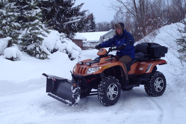

Etter å ha hatt en del snøfall her på Østlandet så har jeg vurdert å gå fra min Warnplog til snøfres [smiil]
Film av plogingen med min Arctic Cat TRV550 her:

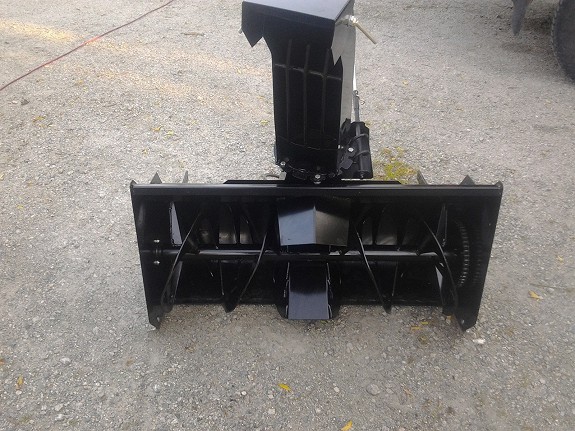

Har derfor kjøpt inn en Stiga Park fres brukt fra Finn.
Stiga Park snøfres

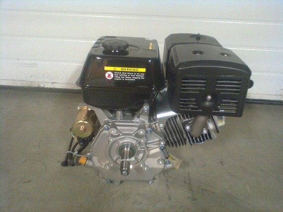

Har også kjøpt en 11hk Loncin motor fra http://www.snowking.no.
Loncin 11hk

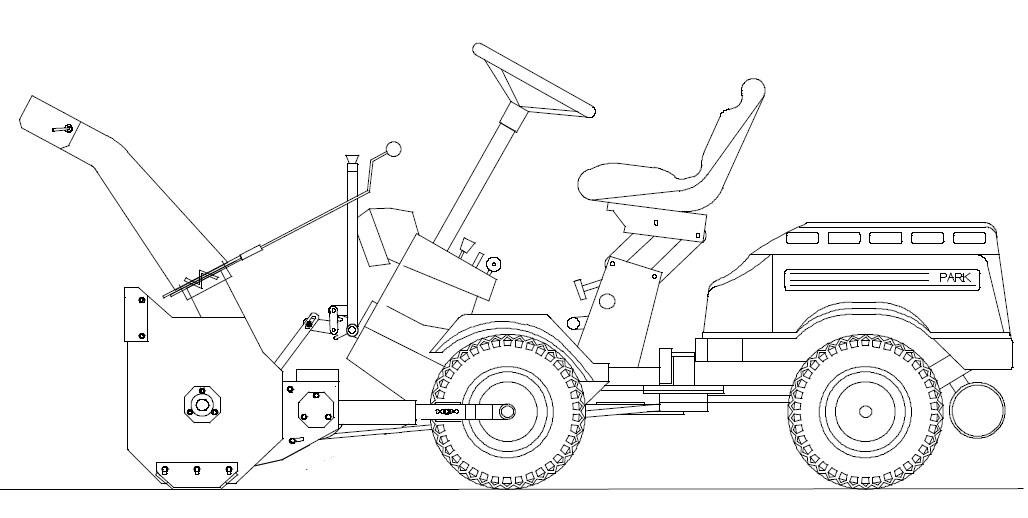

Venter nå på at dette skal komme i hus og driver derfor å planlegger.

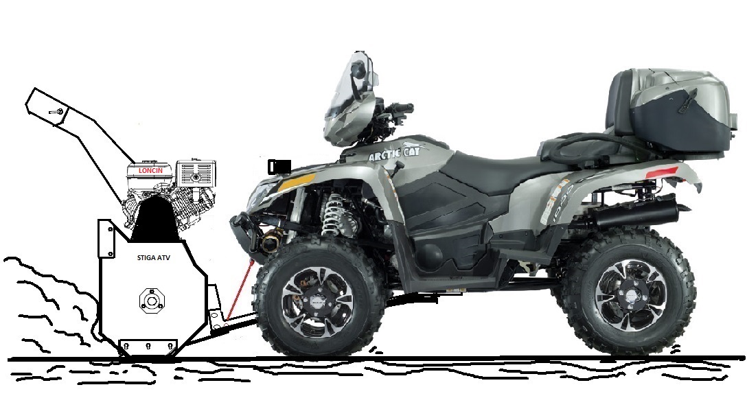

I påvente av deler har jeg skissert løsningen.

Innlegg smaug » 03 Feb 2014, 19:18
Tror du ikke 11hk er snaut? Hondaen på jobb er på 13hk og er 80cm bred, du har vel en bredde på rundt 120cm?
Innlegg Bidda » 03 Feb 2014, 19:44
Skal holde det for i papirene til Stiga så står det at det kreves 5 kW (bredde 90cm) og på Rammy sin sitter det en 8 hk (bredde 118cm), så derfor prøver vi med 11hk [oh yes]

Innlegg #3grina`n » 03 Feb 2014, 22:10
jeg ville nok ha satset på en 13 hk... ikke så store prisforskjellen fra 11 hk heller... men dette finner du ut =)

Innlegg Bidda » 03 Feb 2014, 23:12
I teknisk beskrivelse står det 13hk så forhåpentligvis så er det kanskje det..."time vill show" som Solan sa [vittig]
Loncin er deleid av Honda og teknisk oppbygging likner så håper at kvaliteten er OK.

Innlegg #3grina`n » 04 Feb 2014, 10:00
har en kompis som sette på en loncin 11 hk motor på en ariens 8 hk snøfreser.... den går på år nr 4 nå, han har alldri hatt noe tull med den... [oh yes]

Innlegg Bidda » 04 Feb 2014, 10:32
Høres bra ut.
Har hatt en prat med Snowking nå og spurt litt da bilder i annonsen og på nettsiden deres avviker med tekst. De beklaget at bilder ikke stemmer med produktet. Den er lik Sierra 13hk med elstart (nøkkelbryter) i utseende og spek. Fint da at prisen er 1 stor lapp billigere enn Sierra sin [oh yes]
Den legges i posten i morgen.

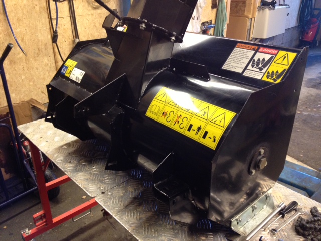

Innlegg Bidda » 09 Feb 2014, 21:33

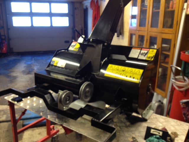

Fres kommet i hus og påbegynt demonteringen.
Venter nå på motoren så jeg får sett på montasje alternativer [vente]
I mellomtiden får jeg ploge litt [smiil]

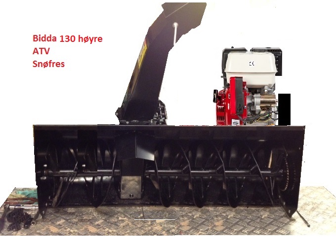

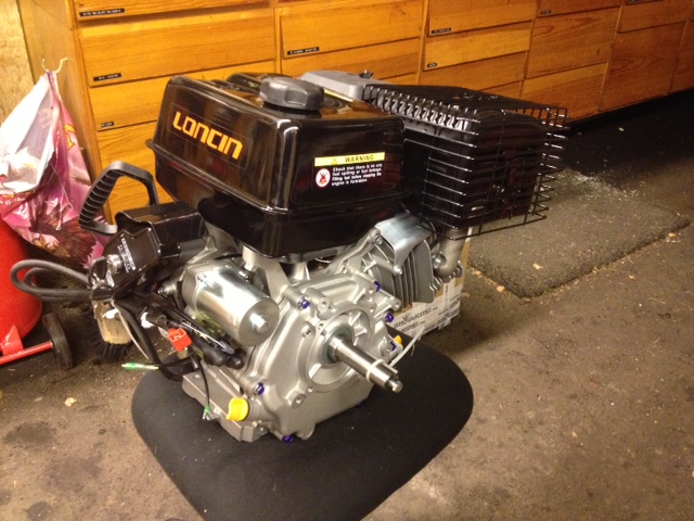

Da er motoren i hus.
Er litt større enn jeg hadde planlagt men det bekrefter min mistanke om at jeg må bredde ut fresen. Lurte litt på å montere vinger men de vil gi vridningskrefter når ikke gjevn påvirket så derfor går jeg til innkjøp av en fres til [grøntsmil]
Har laget skisse som viser løsningen.

Har fått i hus dytteramma, valgte å bruke litt penger på en ny Warn-ramme for da kan jeg bruke den innfestinga jeg har. I tilfelle salg en gang så blir det også enket å kjøpe til innfesting til aktuell ATV.
Har også kjøpt delefresen i Sverige, får denne om lit over en uke.....

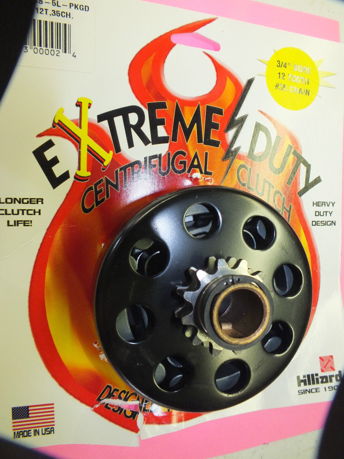

Har i dag fått svar på at sentrifugalclutchen er underveis fra USA [smiil]
Hillard Heavy Duty opptil 15HK, kjøpte med nue fjærer så den drar i gang fresen ved ca 1300 o/min på motoren (maks 3600).
Har også bestilt nytt kjedehjul for skovel så riktig hastighet oppnås. 36Tenner 1/2" kjede vil gi 1400 omdr når motor går maks.
