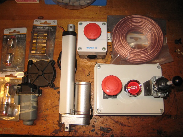

Savnet mulighet for å styre utkaster så nå er joystick (4-veis), aktuator for vinkeljustering og motor for vridning kommet i hus. Kjøper i dag el-delene så det blir litt mekking i helga [upps]

Duppedingser kommet i hus så nå er helgekosen sikret.

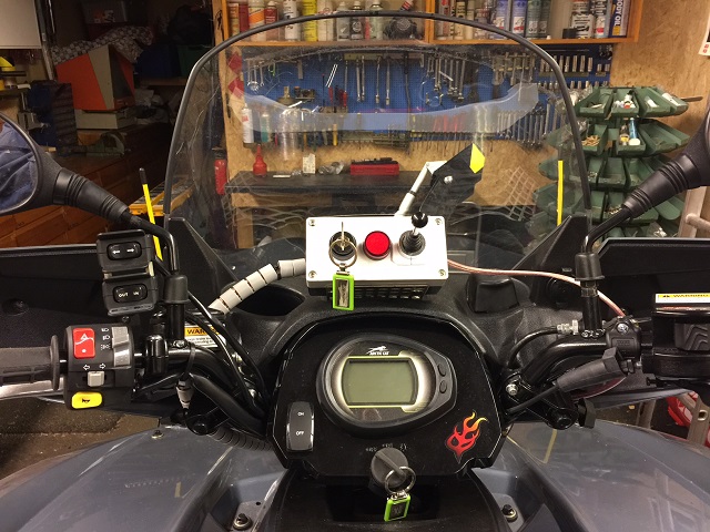

Montert nødstopp og startbryter ved motor.

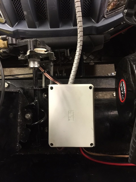

Montert aktuator på utkaster.

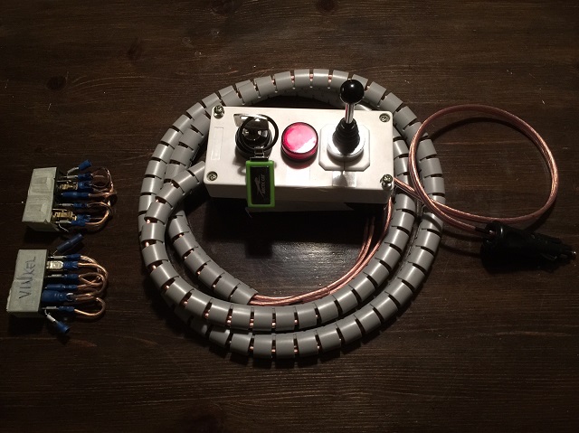

Laget styringsboksen.
Mangler noen smådeler og har feil motor for utkaster, så fikk ikke ferdigstilt arbeidet.
