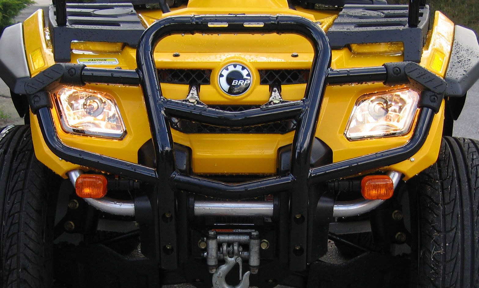

Innlegg Bjork » 08 Mai 2012, 20:55

Re: Skifte frontlykter fra 05 til 07 model!!!
Innlegg skinhawk » 10 Mai 2012, 14:10
og [vente] etterpå? [vente]

Innlegg Bjork » 11 Mai 2012, 09:26
Innlegg skinhawk » 11 Mai 2012, 20:05
Før/etter bilder vel.. [grøntsmil]
Innlegg Bjork » 12 Mai 2012, 19:58
Hehe...ok. Lurte bare litt siden det var et ETTER-bilde jeg hadde lagt ut. [grøntsmil]
Hmm...får ikke bildeopplasteren på forumet til å fungere nå, så jeg må laste det opp et annet sted..
Her er et FØR-bilde:
Innlegg skinhawk » 12 Mai 2012, 23:39
sånnjah! nå ser vi forskjell! [oh yes]
