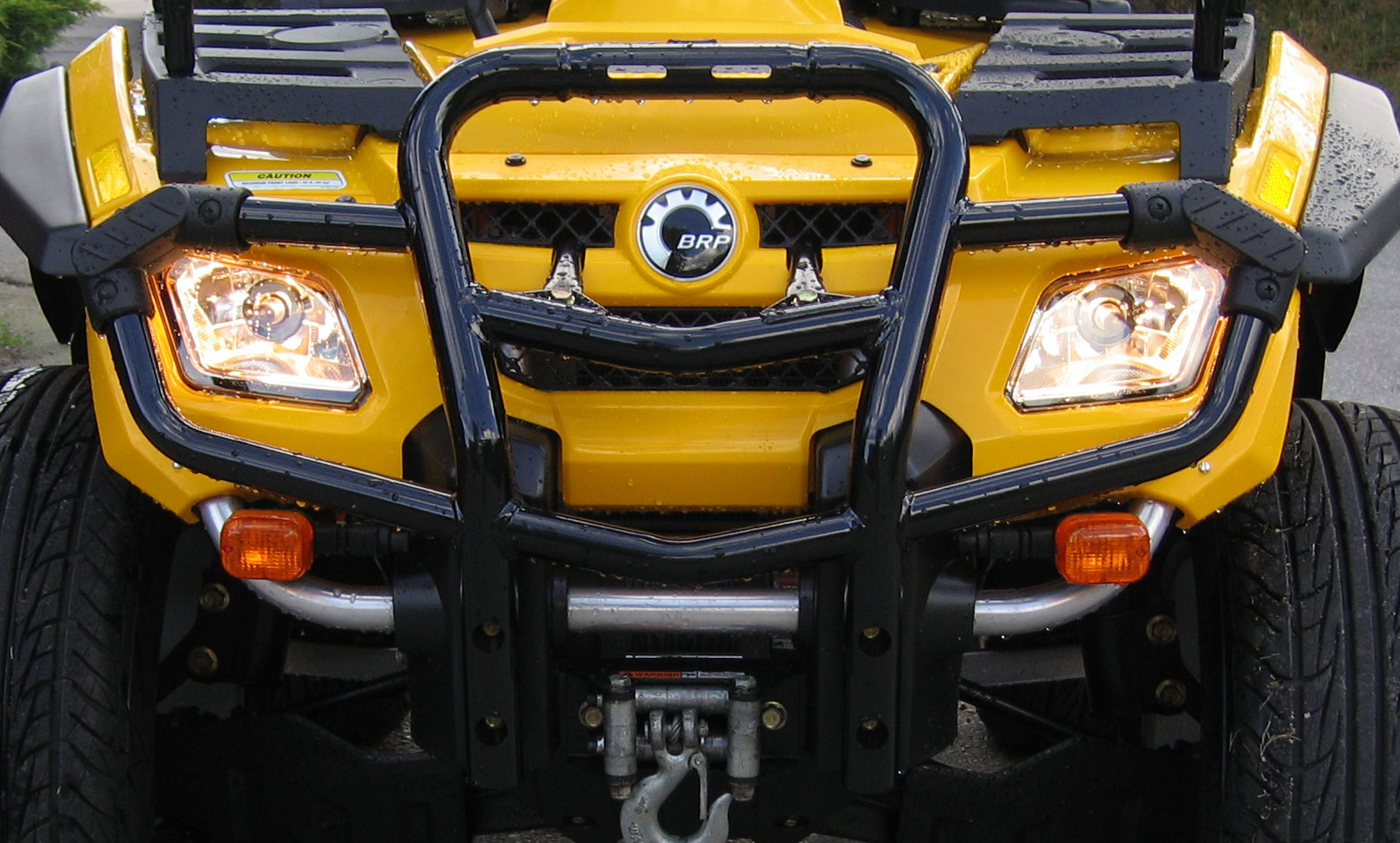

Innlegg Bjork » 12 Mai 2012, 19:58
Hehe...ok. Lurte bare litt siden det var et ETTER-bilde jeg hadde lagt ut. [grøntsmil]
Hmm...får ikke bildeopplasteren på forumet til å fungere nå, så jeg må laste det opp et annet sted..
Her er et FØR-bilde:

Innlegg skinhawk » 12 Mai 2012, 23:39
sånnjah! nå ser vi forskjell! [oh yes]
