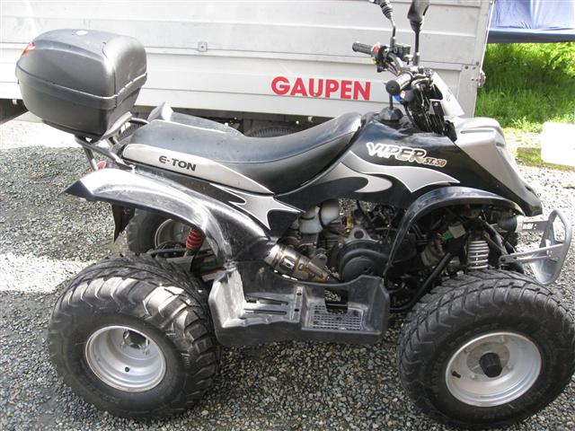

Innlegg rattatta74 » 24 Jul 2010, 09:00
Slik ser anlegget ut montert på mopeden..
Eksosanlegget kommer litt ut på siden men kommer heldigvis ikke i konflikt med bena

Innlegg Wikingen » 24 Jul 2010, 14:41
Dette så jo MYE bedre ut enn originalen! [oh yes] Supert! [oh yes] Men det er jo rart den ikke gjør mer enn 45 på flata da?
Du har fjernet alle restriksjoner i forgasser, innsug, CDI-boks osv?
