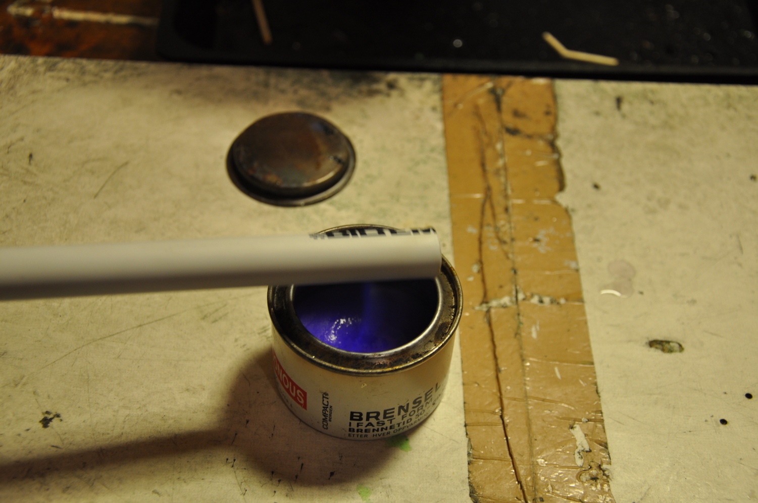

Fikk litt tid til overs og måtte finne på noe! Hadde tidligere på dagen kjøpt ett plastrør på Biltema til 9 kr samtidig som jeg kjøpte kjettinger til atven. Hvor mye jeg har bruk for peilepinnen vet jeg ikke, man kan sikkert være kjekt slik at en lettere ser ytterkanten av skjæret. Ville ikke betale 300 kr for noen metallstenger så lagde selv i plast.

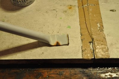

Starter med å varme opp plasten for så å bøye og flate dem ut i riktig vinkel.

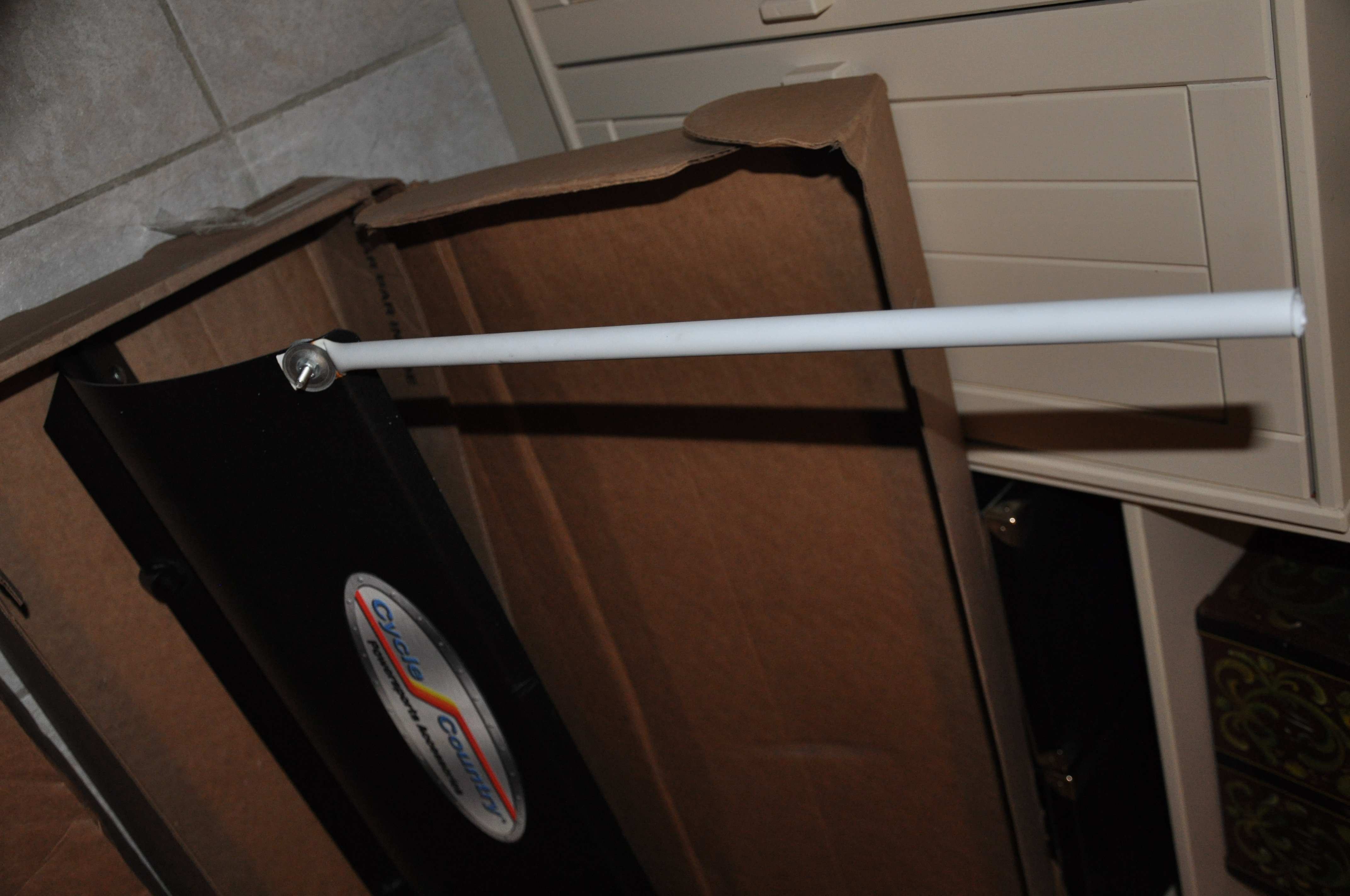

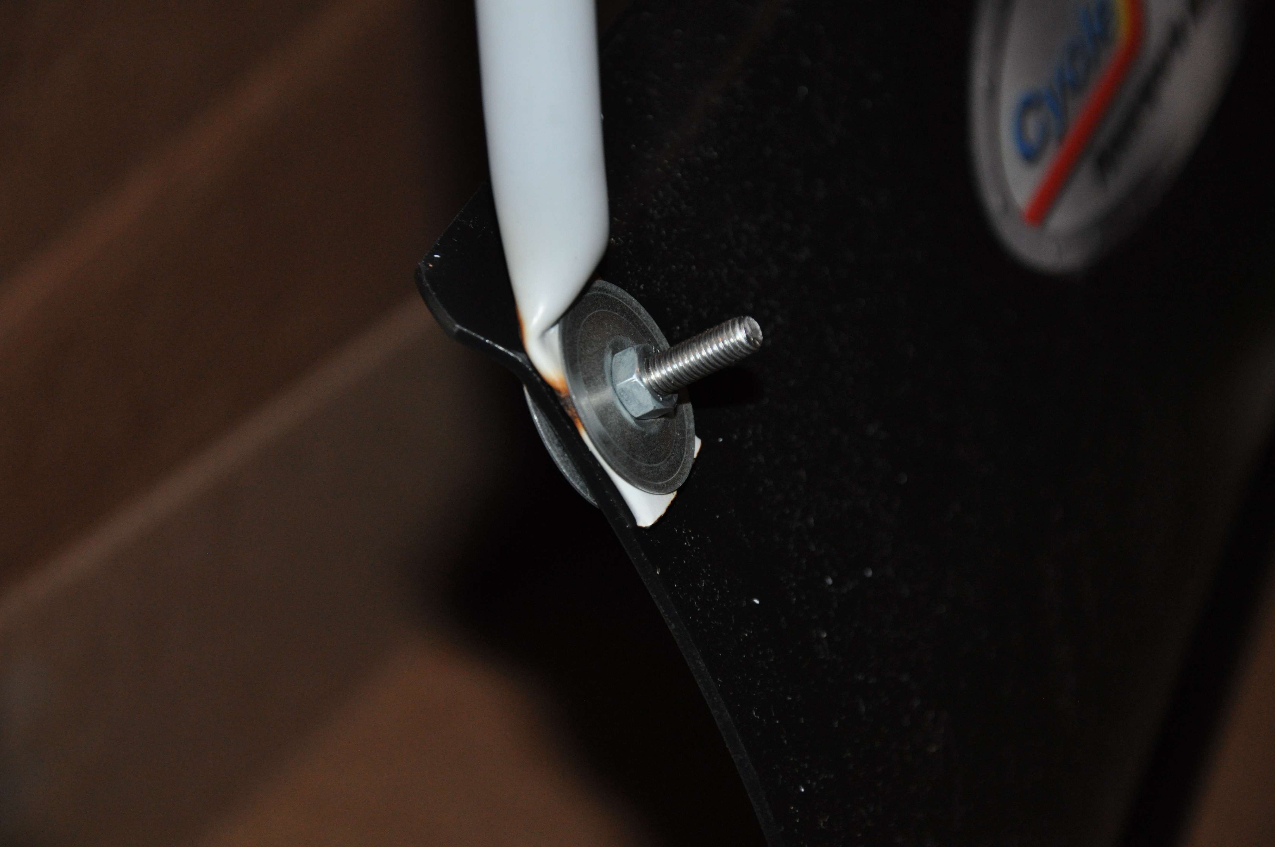

Jeg fant riktig vinkel og drillet ut hull i plasten slik at de kunne skrus i de originale hullene for peielpinner på skjæret.
