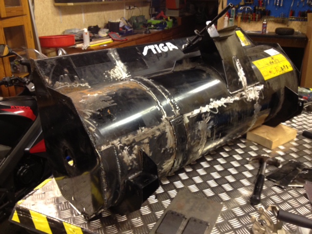

Innlegg Bidda » 27 Mar 2014, 21:10
Endelig er overgangen i hus, montert og Miller er testet. Er noe rusten så den ble noe hønsemøkk i starten [neinei]
Har nå fått satt i sammen huset så neste er skovelen....

Innlegg smaug » 27 Mar 2014, 21:54
Mitt beste tips til sveising er rengjøring først. Fjern nok maling og få fram fresh stål, så er mye gjort, neste er å bruke nok varme og tråd. Når mine mig sveiser ikke blir helt tipp topp så er det pga for lite varme og at man har det litt for travelt.

Innlegg Bidda » 06 Apr 2014, 22:10
Rør for å forsterke skovel (rør i rør) er dreid og kommet i hus.
Dele skovel rensket og slipt for rust.
Kjedehjul er sveiset på.
Skjøtt og malt skovel.

Innlegg Bidda » 06 Apr 2014, 22:12
Skovel malt og montert i kassa, passet perfekt [smiil]
Neste nå er å montere motoren, det blir neste helg.
