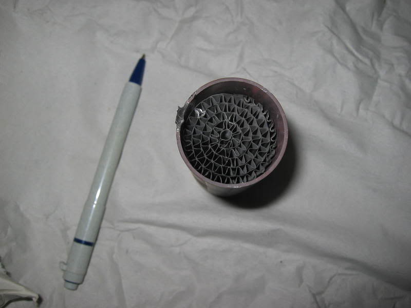

Re: TRV 400
Innlegg bergaker » 10 Aug 2014, 17:44
bergaker
Innlegg: 4
Registrert: 05 Aug 2014, 21:04
Re: TRV 400
Innlegg smaug » 10 Aug 2014, 17:50
Det på bildet er en gnistfanger og må være der(vi vil vel ikke starte branner?)
Dysingen har jo sammenheng mellom luft inn og eksos ut så hvis dysen er liten(tiltenkt plombert motor) ville motoren ha skjært seg ASAP dersom restriksjoner i innsuget og eksos er fjernet. Det vil være stor forskjell på en dyse for plombert motor og en full effekt, ikke bare et par steg.
