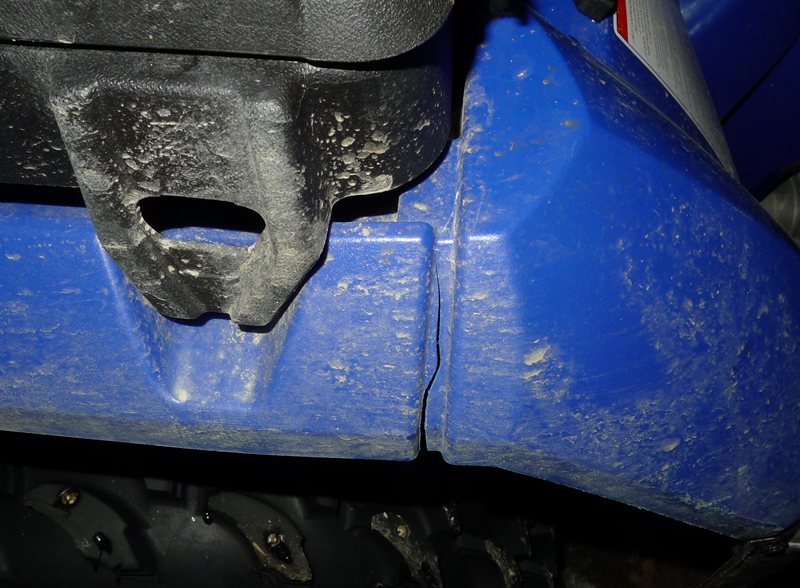

Har vært uheldig å fått en sprekk i skjermen på siden foran på min atv, og vet at det kan være vanskelig å fikse. Og selvsagt måtte det være den delen av skjermen som var dyrest, kr 5700
Polarisbutikken i bygda hadde sveiseutstyr for plast, og kunne fikse det, men kunne ikke garantere noe.
Finnes det noen annen måte å fikse den sprekken?

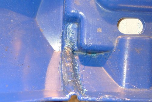

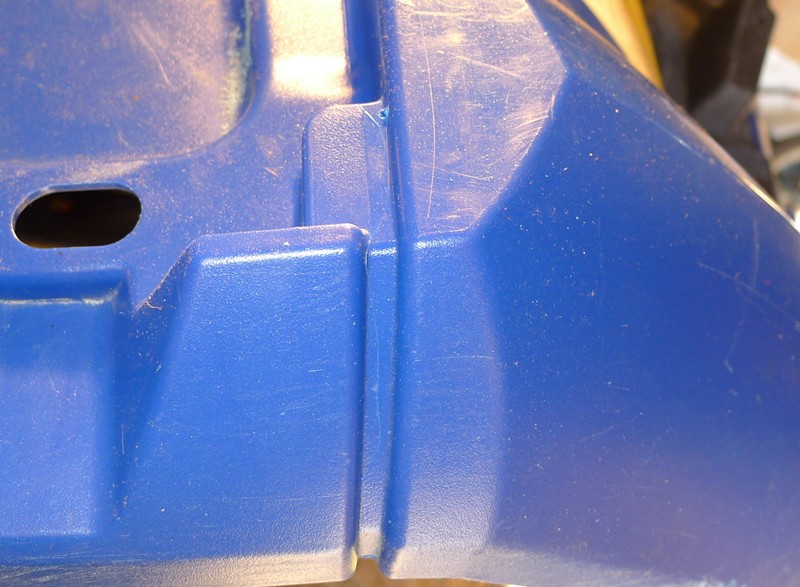

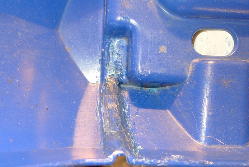

Innlegg asghegg » 17 Apr 2012, 13:48
Ble anbefalt å bruke loddebolt å smelte sammen greiene, og for å spare penger...heller til fiskeutstyr så valgte jeg å prøve selv [grøntsmil]
Skar en tynn flis av skjermen på innsiden som jeg skulle bruke til å fylle på med, og det gikk jo greit, men om det holder får tiden vise.
Kanskje jeg klipper til en reflextape å plasserer over såret.
Legger ved bilder av resultatet.
