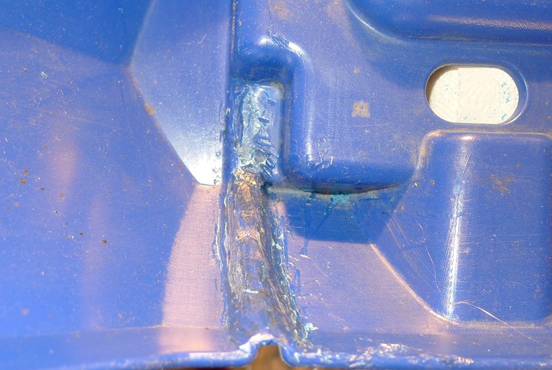

Innlegg asghegg » 17 Apr 2012, 13:48
Ble anbefalt å bruke loddebolt å smelte sammen greiene, og for å spare penger...heller til fiskeutstyr så valgte jeg å prøve selv [grøntsmil]
Skar en tynn flis av skjermen på innsiden som jeg skulle bruke til å fylle på med, og det gikk jo greit, men om det holder får tiden vise.
Kanskje jeg klipper til en reflextape å plasserer over såret.
Legger ved bilder av resultatet.
